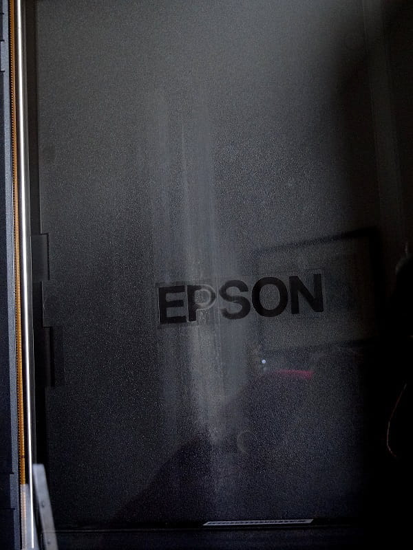

D'autre part, si tu regardes la photo ci-jointe que je viens de prendre de la vitre de mon scanner, on voit bien au travers de la vitre qu'il y a sur le plastique noir en dessous (où est marqué le mot "EPSON" ) qu'il y a des traces bien visibles de frottement et d'usure.
J'aimerais bien savoir à quoi cela correspond et qu'est ce qui cause cela.
Il y a forcément quelque part quelque chose qui "râcle" cette surface, ce qui pourrait expliquer le pourquoi du bruit "tacatacatac" à répétition lors du scan et le pourquoi de l'image qui n'est pas bonne et floue. T'as une idée?
Je ne vois pas non plus comment démonter le socle de ce scanner où se trouve ces traces d'usure car il n'y a pas de vis à dévisser nulle part en dessous du socle.-
Le ""tacatacatac", c'est la courroie crantee qui saute sur la poulie...
Donc il y a qq chose qui a bouge par ex. lors du transport du scanner...
Pour le demonter il faudait le "service manual" pour savoir comment faire... Chez Epson, les carters sont bien souvent maintenus par clips, mais il faut savoir ou exercer le levier sous peine de tout casser .. et quand c'est casse ca ne se recolle pas..
Parfois il y a une ou deux vis qui sont cachees par une etiquette ou un cache en plastique de la meme couleur que le carter..
Si je compare au miens (un Expression 1640XL) il y a 2 vis sur le dessus (apres avoir retire le couvercle) qui sont cachees par les pastilles en plastique... une fois retiree, tout le dessus (sans la vitre) se retire en deboitant les clips entre les carters... -
Si la courroie crantee ne saute pas de la poulie d'entrainement, ca devrait marcher, mais si la barre d'analyse frotte et que la courroie ripe ca recommencera...
