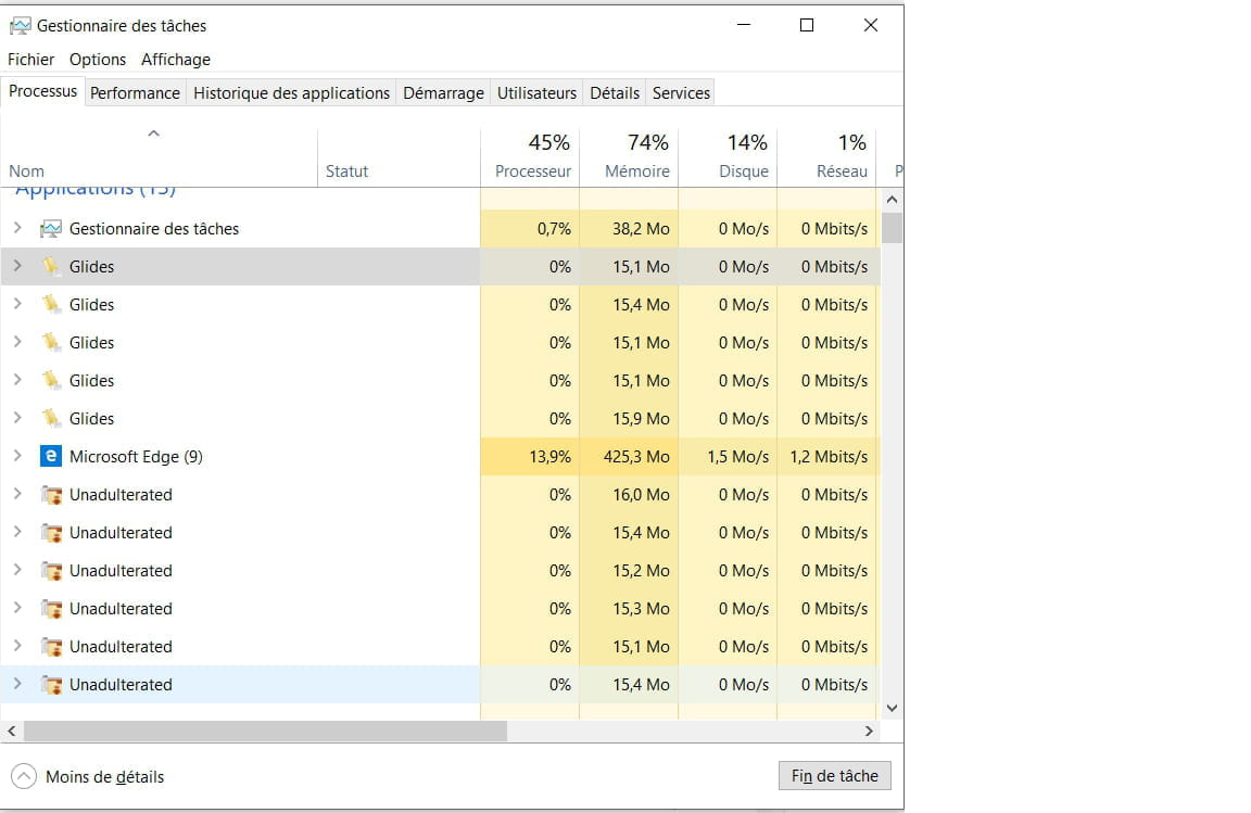

J'ai un problème quand j'ouvre mon gestionnaire de tâches, des tâches telles que "glides" et "unadultared" apparaissent, or je ne sais pas ce que c'est.

    Procède à un nettoyage Malwarebytes - Tutoriel Malwarebytes Anti-Malware version gratuite.
    Puis
    Pour vérifier ton ordinateur, pour d'éventuels infections et avoir un état général du système :
    Suis le tutoriel FRST en cliquant sur ce lien bleu. ( prends le temps de lire attentivement - tout y est bien expliqué ).
    Télécharge et lance le scan FRST,
    Attendre la fin du scan, un message indique que l'analyse est terminée.
    Trois rapports FRST seront générés :
    • FRST.txt
    • Shortcut.
    • Additionnal.txt
    Envoie ces 3 rapports sur le site https://pjjoint.malekal.com/ et en retour donne les 3 liens pjjoint qui mènent aux rapports ici dans une nouvelle réponse afin que l'on puisse les consulter.
    (Les liens bleus mènent à des tutoriels explicatifs pas à pas, clic dessus pour avoir les instructions plus précises à suivre).
      Il a l'air d'avoir fait le taf.
      tu devrais désinstaller les programmes McAfee.
      Voici la correction à effectuer avec FRST. Tu peux t'aider de cette note explicative avec des captures d'écran.
      Relance FRST puis sur ton clavier appuyer sur la touche CTRL + Y.
      Le bloc-note va s'ouvrir, copie/colle ceci.
      Start:
      CloseProcesses:
      CreateRestorePoint:
      2019-12-07 17:07 - 2019-12-07 19:04 - 000000000 ___HD C:\Program Files (x86)\waterworks
      2019-12-07 17:07 - 2019-12-07 19:04 - 000000000 ___HD C:\Program Files (x86)\Outwardly
      2019-12-07 17:07 - 2019-12-07 19:04 - 000000000 ____D C:\Program Files (x86)\pellett
      2019-12-07 17:07 - 2019-12-07 19:04 - 000000000 ____D C:\Program Files (x86)\Kyrgyz
      2019-12-07 17:07 - 2019-12-07 19:02 - 000000000 ____D C:\Program Files (x86)\ProxyGate
      2019-12-07 17:07 - 2019-12-07 19:02 - 000000000 ____D C:\Program Files (x86)\Megaphone
      2019-12-07 17:07 - 2019-12-07 19:02 - 000000000 ____D C:\Program Files (x86)\arshad
      EmptyTemp:
      RemoveProxy:
      Hosts:
      Reboot:
      End:
      Enregistre le contenu par le menu fichier puis enregistrer.
      Ferme le bloc-note, retourne sur FRST et clique sur le bouton "Corriger / Fix"
      Un redémarrage sera peut-être nécessaire et automatique.
      Un fichier texte apparaît, copie/colle le contenu ici dans un nouveau message.
      Redémarre l'ordinateur.
