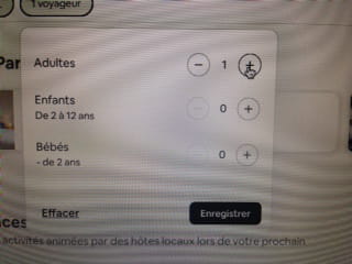

Je voudrais insérer un comptage dans un ficher excel.
L'idée est de permettre au destinataire du fichier de remplir lui-même le renseignement, en cliquant sur un compteur, comme dans l'exemple sur la photo en pièce jointe, tirée du site Airbnb.
Je ne sais pas si je suis claire...
Merci pour votre aide !
  1. via55 Messages postés 14394 Date d'inscription   Statut Membre Dernière intervention   2 759
    Une possibilité en insérant des formes et en leur attribuant une macro
    https://mon-partage.fr/f/s0DcbDyh/
    Faire Alt + F11 pour voir les codes des macros et les modifier au besoin
    Cdlmnt
    Via

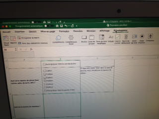

      J'ai essayé ta méthode, mais je n'ai pas du tout les mêmes fonctionnalités que toi dans l'onglet développeur (pour info, je suis sur Mac). Voici une photo de ce qui apparait quand je clique dans l'onglet développeur :
    2. eriiic Messages postés 24581 Date d'inscription   Statut Contributeur Dernière intervention   7 281
      Sur Mac tu n'as pas les contrôles ActiveX.
      Il faut prendre la toupie Formulaire et fixer les paramètre Cellule liée, Min, Max dans le Format de contrôle sur clic-droit dessus.
      Par contre tu ne pourras pas mettre les flèches côte à côte, elles seront obligatoirement l'une au-dessus de l'autre.
      eric
