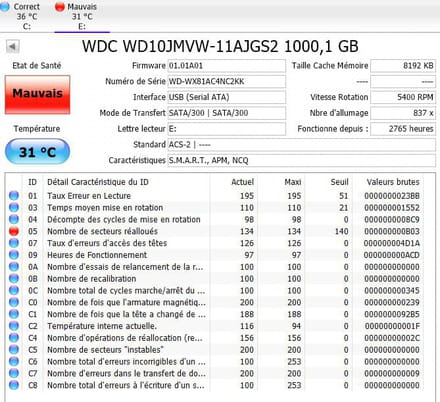

Teste ton disque dur avec CrystalDiskInfo sert-toi des codes couleur qui suivent pour interpréter les résultats, clique sur l'image pour l'agrandir :
