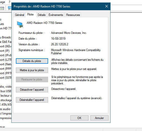

j'ai constaté qu'il ne faillait jamais forcer une mise à jour de carte graphique (après coup on est toujours plus malin)
ce que tu pourrais faire c'est restaurer l'ancien pilote dans le gestionnaires de périphériques
nota : sur mon pc l'option est grisé

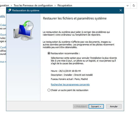

ou encore faire un restauration de ton pc à une date antérieur au problème
