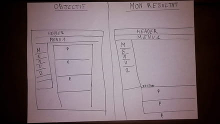

Je crée un site (en local pour le moment) et je bloque sur la position d'un paragraphe.
Grosso modo j'ai :
- un menu horizontal en haut de la page
- un menu vertical déroulant sur la bordure gauche du site
et j'aimerai avoir un espace central pour afficher des images à la chaine.
J'ai fais un croquis pour que vous compreniez bien :
Pour l'instant j'ai créé dans mon .html ceci :
<section>
<p>
<img src="#" alt="##">
</p>
<p>
</p>
<p>
</p>
</section>
Et dans mon CSS :
section{
text-align: center;
color: #FFFFFF;
Resultat mes paragraphes sont centrés, mais ils apparaissent apres le menu vertical, et moi je les voudrais au même niveau.
Pourriez vous m'aider à résoudre ce détail ?

Hello
Juste pour te donner une idée, regarde ici :
https://www.w3schools.com/css/css_navbar.asp
et cet exemple qui peut t'aiguiller:
https://www.w3schools.com/Css/tryit.asp?filename=trycss_navbar_vertical_fixed
Je te ferais un exemple demain soir sinon car là pô trop le temps, désolé...

Alors j'ai réussi !
Après avoir créé 2 sections (une pour le menu vertical et une pour mon espace paragraphes), j'ai utilisé la commande float dans le CSS.
Néanmoins je suis confronté à un autre problème que je n'avais pas remarqué, lorsque la fenêtre du navigateur est rétrécie, mon site par en brioche.
Quand la taille de la fenêtre est réduite j'ai :
La section qui affiche mes images passe derrière la section du menu vertical.
Si le menu vertical (qui est fixe) est coupé (je ne vois pas tous les liens) et bien je ne peux pas scroller le menu.
La bannière est coupée, etc...
Ce que je remarque c'est que tous ces éléments sont encapsulés dans le <body>.
Alors j'ai une question : peut on paramétrer le body dans le CSS de sorte qu'il redimensionne tout son contenu en fonction de la taille du navigateur ?
