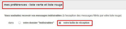

Bonjour Trofou,
Afin de régler ce souci définitivement, il y a un seul paramètre à changer dans la messagerie Orange : Celui qui lui indique de laisser les spams dans la boite de réception au lieu de les mettre en indésirable à son niveau. A ce moment là, Thunderbird recevra tous les mails, spams ou non, et c'est lui qui les traitera comme tel de façon beaucoup plus fine et intelligente.
Configure ta messagerie Orange comme ceci :
Ensuite :
- Dans Thunderbird / Paramètres des indésirables :
- Cocher "Activer les contrôles adaptatifs de courriels indésirables pour ce compte"
- Cocher "Se fier aux en-têtes de courrier indésirable placés par SpamAssassin"
- Cocher "déplacer les nouveaux courriels indésirables vers... Dossier Indésirables sur (nom du compte)"
De cette façon, Thunderbird :
- Se souviendra que tous les futurs mails de la même origine qu'un mail qu'on a déclaré comme indésirable doivent aller automatiquement en indésirable (Contrôles adaptatifs)
- Laissera les mails indésirables figurant dans la liste mondiale de spams connus sur le serveur et ne les importera pas (SpamAssassin)
- Enverra tous les mails indésirables dans le dossier indésirables de Thunderbird (Déplacer...) et permettra de vérifier qu'ils le sont à bon escient. Si ce n'est pas le cas, sélectionner le mail et cliquer sur "acceptable". Cette décision sera valable pour les futurs mails de la même origine. En final, "clic droit / Vider le dossier Indésirables" vide le dossier d'un seul coup.
