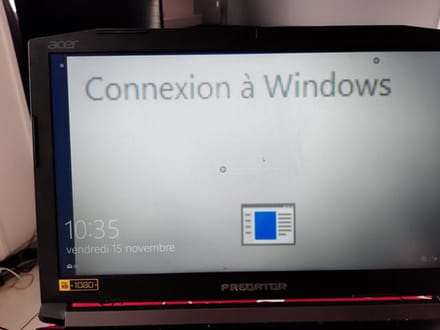

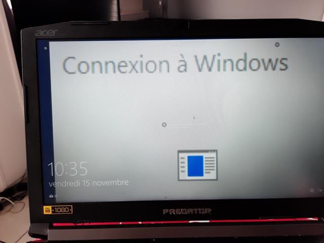

j'ai un tres gros soucis avec mon ordinateur
la page affiche Connexion a Windows écran blanc< , et lorsque je clique dessus la page apparait noire
J'ai éteint plusieurs fois mais cela ne resoud rien.
J'en ai vraiment besoin car je suis auto entrepreneur et les fêtes de Noël approchent.
Merci de votre aide

    1. Bonjour et merci
      En premier lorsque j'allume l’écran IL est blanc et marque connexion a windows , en bas il y a un carré bleu
      et lorsque je clic dessus la page apparait noire.
      Encore merci
      Marijon
