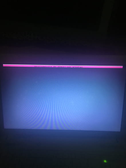

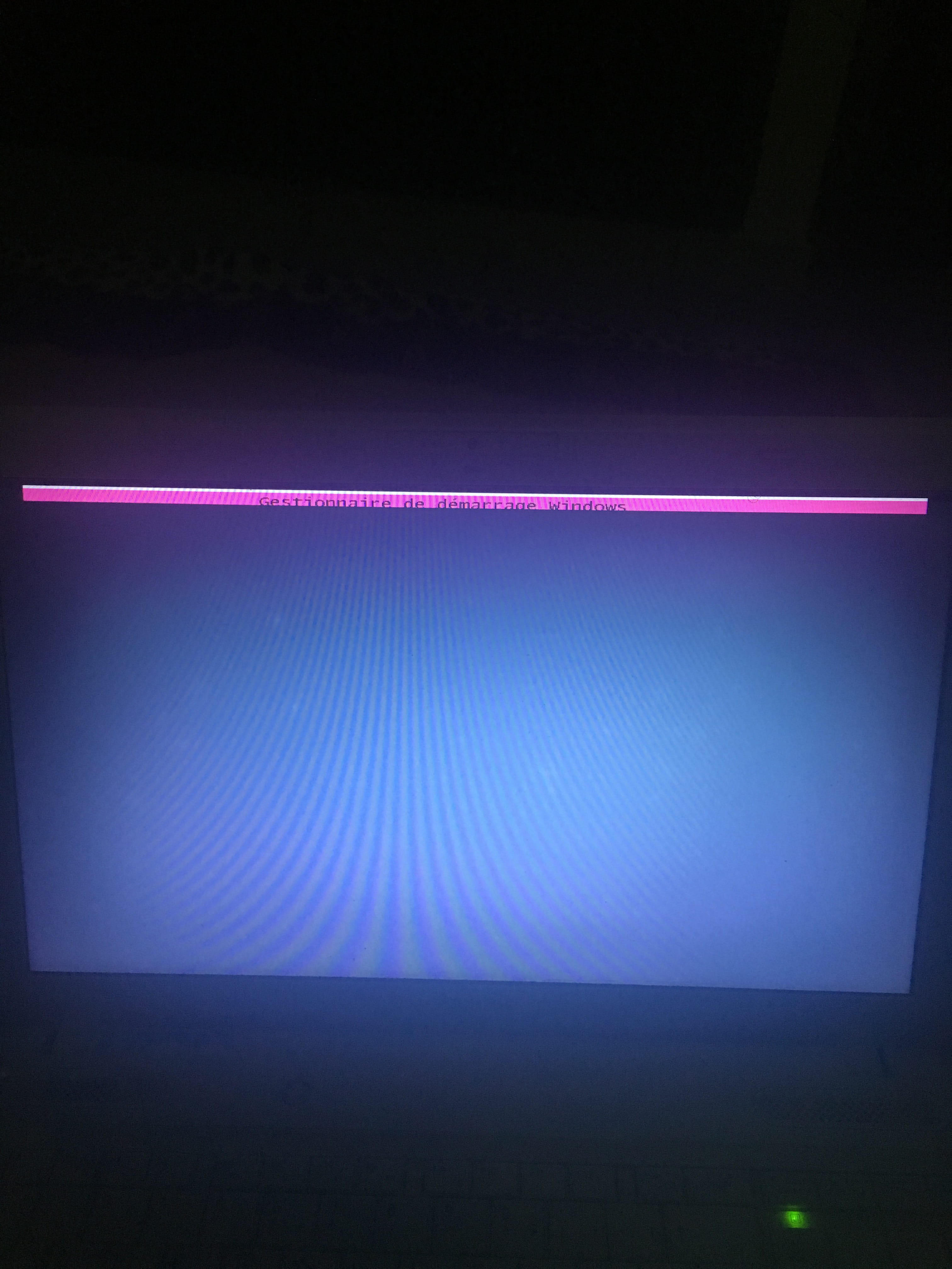

Bonjour j’ai un ordinateur qui date genre 6 ans. Il y a deux semaines, l’ecran de mon ordinateur est subitement devenu rosé sauf une petite partie supérieur qui a conservé sa couleur. J’ai essayé toutes les astuces pour ramener la couleurs normalement mais rien n’y fit alors je l’ai laissé en l’etat vu que je voyais quand même les écritures et tout. Voilà ce soir j’allume le PC et il est subitement devenu tout noir a tel point que je ne vois aucune écriture sauf celles de la partie superieur. Mais c’est qu’une très petite partie. J’ai essayé d’enlever le chargeur faire l’astuce des 30 secondes bouton démarrer mais rien. Aidez moi j’ai des données super importante de mon mémoire sur cet ordi.

    Commence par brancher un autre écran pour voir si ça vient de l'écran. Si possible essaye de le connecter avec différentes connectiques.
    Si l'ordi a des problèmes, le disque dur est peut-être intact pour récupérer les données. À l'avenir, pense à sauvegarder les données importantes sur différents supports.

      Déjà, as-tu un autre écran sous la main pour faire le test ? Quelles sont les sorties sur ton PC ? C'est un portable, non ? As-tu une sortie HDMI dessus ?

      Oui oui c’est ce qui s’affiche mais du fait de la défaillance de l’ecran je ne peux pas le voir. Ok je vais essayer de connecter à un autre écran

      Première chose à tenter, oui ! Il est possible que ça vienne de la connectique entre le PC et l'écran. Sur un portable ça à tendance à se casser car la connectique passe dans la charnière. À force d'ouvrir et fermer l'ordi, ça casse.
