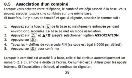

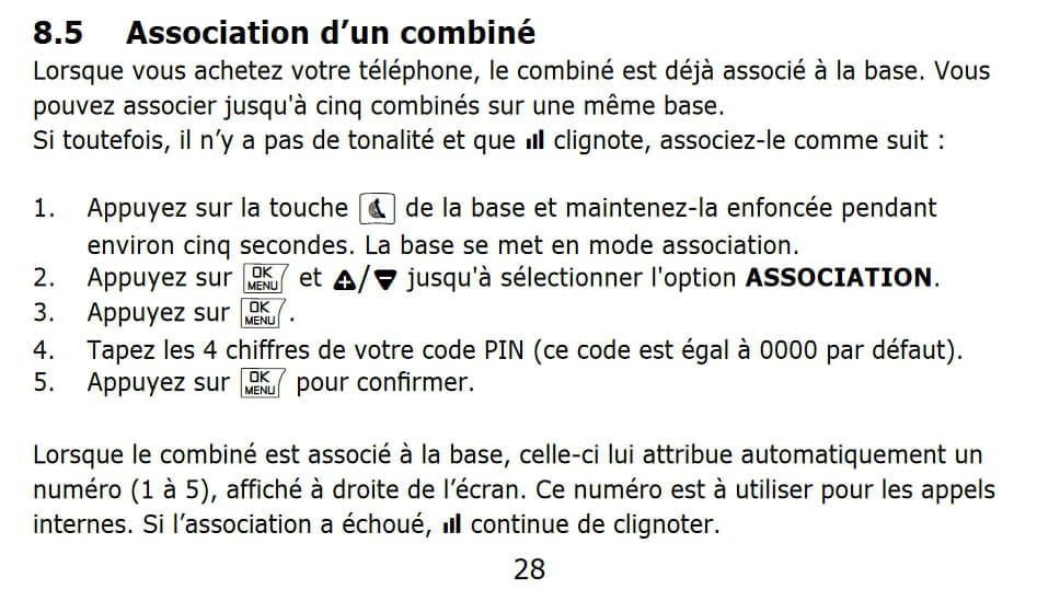

    Votre combiné a perdu la liaison radio avec sa base..
    Vérifiez que la base est bien alimenté électriquement... un modèle Voice doit avoir son afficheur allumé si répondeur en marche.
    Dans un premier temps otez les batteries du combiné... les remettre en place une minute après (attention aux polarités).
    SI cela ne suffit pas effectuez la procédure d'association du combiné
    extrait de la page 28 de la notice
