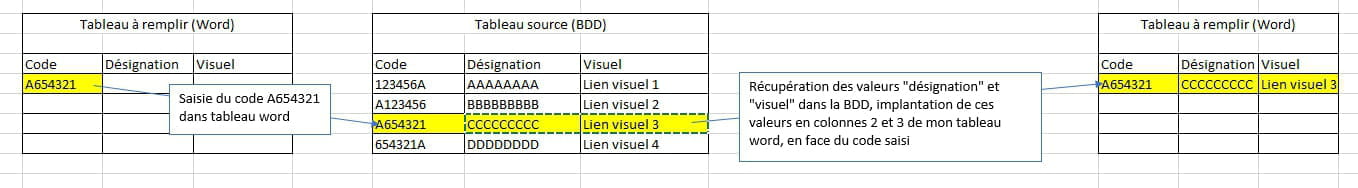

Concernant l'automatisation maintenant, je ne vois pas le lien avec le contenu répétitif. En fait, je me demande à quel moment celà me permettrait de saisir mon code manuellement, saisie qui irait interroger ma base de donnée et me renverrait en colonne 2 de mon tableau word la valeur de désignation stockée en colonne "désignation" de ma base de donnée, et en colonne 3 de mon tableau word, la valeur "visuel" stockée en colonne "visuel" de ma base de donnée. Pour moi, il y a une notion de "condition" qui manque à un moment ou un autre, je me trompe ?
Et comme un croquis est souvent plus clair qu'un texte seul, je joins à cette réponse un croquis explicatif du résultat "attendu".

ModérateurAlors,... désolée, mais c'est pas ça du tout, car tu mélanges les deux solutions.
C'est soit la première solution qui passe par le publipostage, je la conseille et elle est automatique. Il faut simplement gérer sa base de données Excel.
C'est soit la seconde solution qui est semi-automatique, qui passe par le contrôle de contenu répétitif et qui est quand même plus compliquée à mettre en place
Donc, pour la 1ère méthode, je ne vais pas répéter ce que j'ai mis dans l'article, mais concernant ton besoin précis : tu dois donc bâtir ta base de données avec tes 3 colonnes : Code, Désignation et Visuel. Pour la colonne Visuel, le plus simple est de faire une formule avec une concaténation qui va contenir le chemin du serveur (avec les doubles \), le contenu de la deuxième colonne, et l'extension jpg. Exemple dans la cellule B3 :
="S:\\mon_serveur\\mes_images\\" & B2 & ".jpg"
Si tu utilise la fonctionnalité Tableau, la troisième colonne se remplira au fur et à mesure du remplissage de la deuxième. Et si tes numéros dans la 2ème sont dans un ordre de 1 à n, çà devrait aller très vite avec l'incrémentation.
Une fois cette base de données définitivement construite, normalement tu ne devrais même plus y toucher, sauf à la mettre à jour quand nécessaire.
