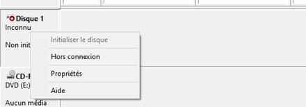

  • J'ai alors parti sur Gérer, stockage, gestion des disques et là je trouve "Disque 1 Inconnu non initialisé, et je ne peux ni modifier lecture ni rien. en cliquant droit y a que initialiser grisé hors connexion , propriété et finalement Aide. ====> et les information sur mon disque dur comme si il 0 capacité.

      J'ai initialisé hier mon DDE sauf que aujourd'hui c'est grisé. et quand j'appuis par exemple sur hors connex pour le remettre en ligne cela m'affiche le msg d'erreur : échec de la requête en raison d'une grave erreur matérielle

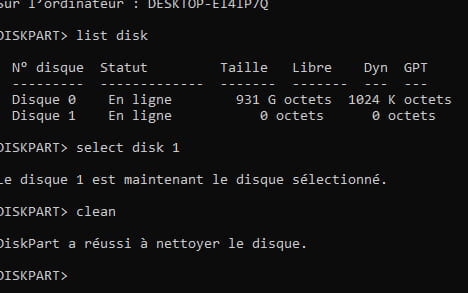

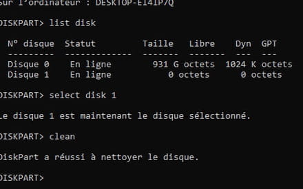

    Veuillez suivre la procédure de diskpart clean pour effacer votre disque : https://www.seagate.com/fr/fr/support/kb/how-to-diskpart-eraseclean-a-drive-through-the-command-prompt-005929en/

    1. Bonsoir,
      Merci beaucoup pour ton aide, j'ai suivi à la lettre mais le souci est toujours le même. J'arrive pas à supprimer le volume...

      Pouvez-vous ajouter une capture d'écran de la gestion des disques ?
