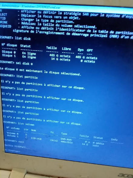

    Prends le résultat en photo et donne le résultat en capture d'écran.

      je tape diskpart puis j'ai:
      Microsoft Diskart version 10.0.18632.1
      Copyright (C) Microsoft corporation
      Sur l'ordinateu : MININT-EM6N8KO
      DISKPART^^
      merci
      Il manque des partitions apparemment.
      Tu as quoi dans le disque C ?
    2. la 2 nde photo n'est pas la bonne. Il faut se repérer avec la première.
      Quelle commande pour savoir ce qui est dans C: ?
      Je ne sais pas Malekal. Merci.
    3. dans list volume:
      volume 0 D : DVD-rom 0
      volume 1 C: ESD-USB FAT 32 Amovible 14 g sain
  2. Modérateur
    Ok donc plus de partitions de disque ce qui n'est pas normal.

    4. Modérateur
      @trocme95Tu peux installer Windows 10 directement.
      Mais vu comme c'est partie ton disque a l'air mort.
