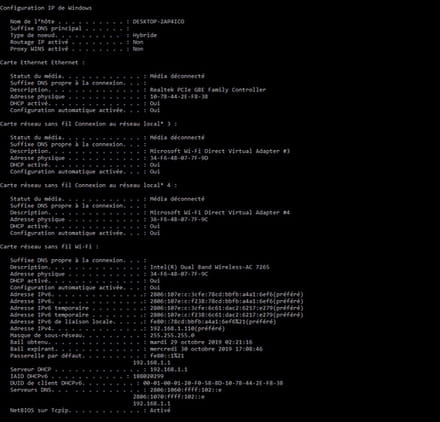

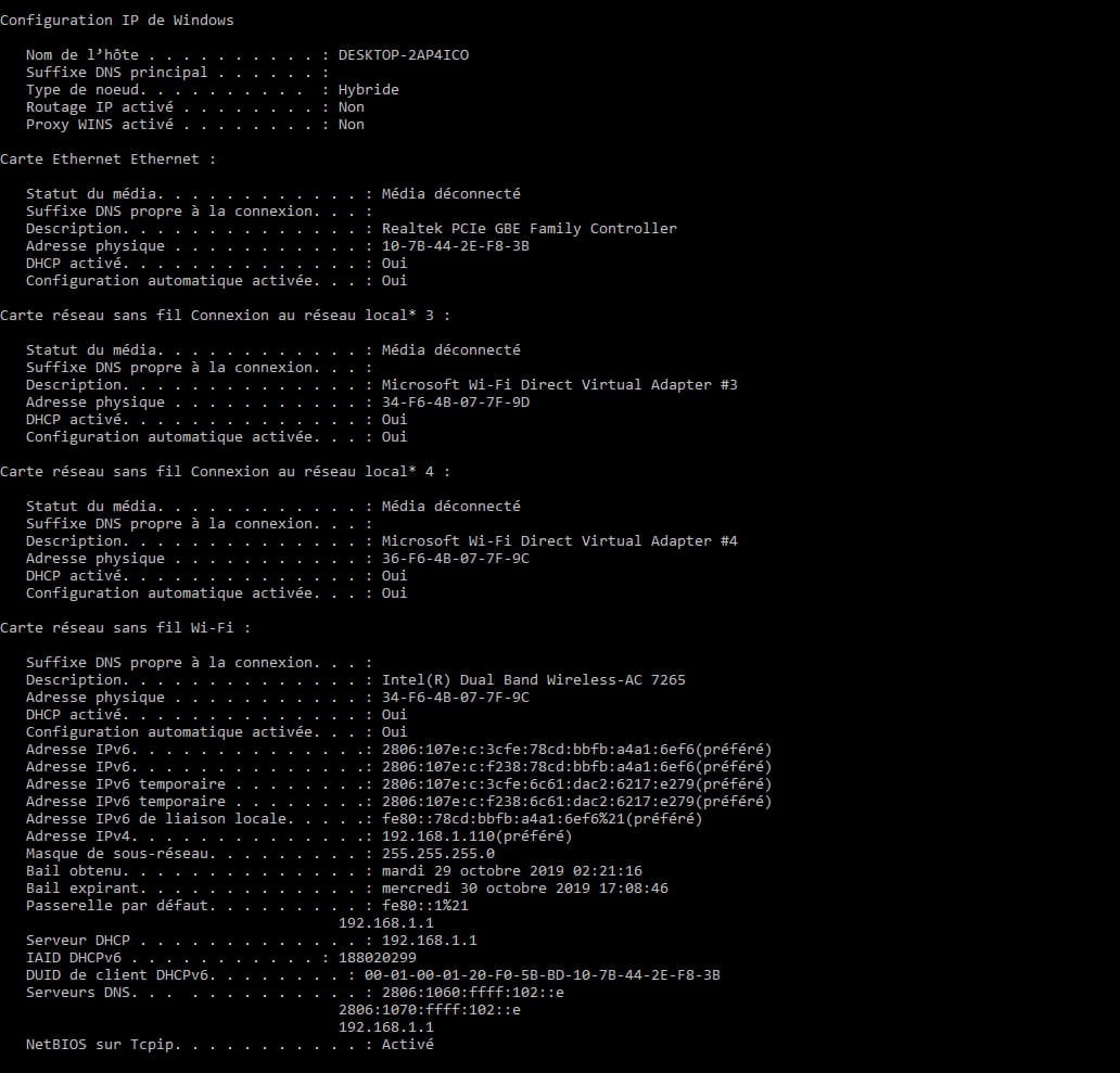

peux tu te débrouiller pour coller le résultat de la commande ipconfig/all sur le PC
voir sortie fichier sur le lien
OK,
tu as bien une connectivité ipv6 et ipv4 avec le routeur, ipv6 est certainement prioritaire, il l'est en tout cas sur les DNS, mais peut-etre pas complètement actif sur le routeur ?
Essaie ce site: https://ipv6-test.com/ pour voir ce qu'il en est plus précisément. -

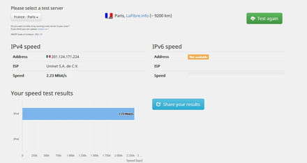

@LebaroJe ne t'avais pas demandé le speedtest, juste la page des adresses
Étonnamment le test fonctionne en ipv4 mais pas en IPv6.
