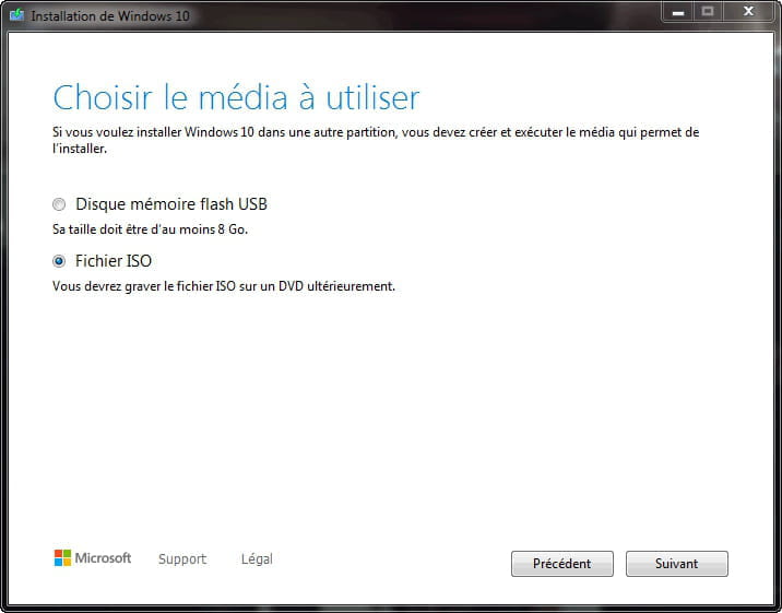

avec le media creation tool tu as 2 options, faire une clé d'installation ou télécharger le fichier image disque, choisis le 2e choix, tu sélectionne un endroit où enregistrer le fichier, puis il va télécharger le fichier iso, que tu pourras utiliser à volonté.
ensuite télécharge rufus pour faire la clé d'installation avec le fichier iso.
par contre je ne sais pas si ton ordi est en bios ou en uefi, en plus sur les pc portables c'est toujours un bordel... donc sur rufus essaye une première fois avec l'option "schéma de partition" sur gpt, et si ça ne fonctionne pas essaye avec la même option sur mbr
pour le téléchargement le fichiers iso fait environ 4go si tu prends juste pour ton ordi (architecture x64), pour faire la clé via rufus (après avoir télécharger) ça prend 10 à 20min selon la vitesse de ta clé.
