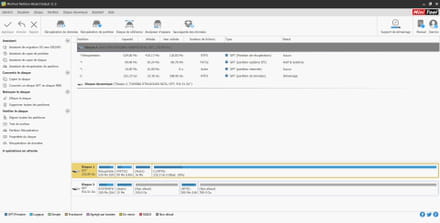

alors voilà, je viens de faire installer un disque dur ssd sur mon pc avec réinstall de windows dessus. Je me retrouve donc avec un dd de 1Tb que je voulais "départitionner" mais avec mes manip je ne suis arriver à rien d'autre que d'obtenir un espace non alloué du 3/4 de mon dd et je ne sais plus rien modifier.
Je ne trouve aucune solution...

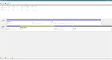

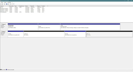

    3. ça ne marche pas les deux petits volumes on ne me propose rien à par "aide".

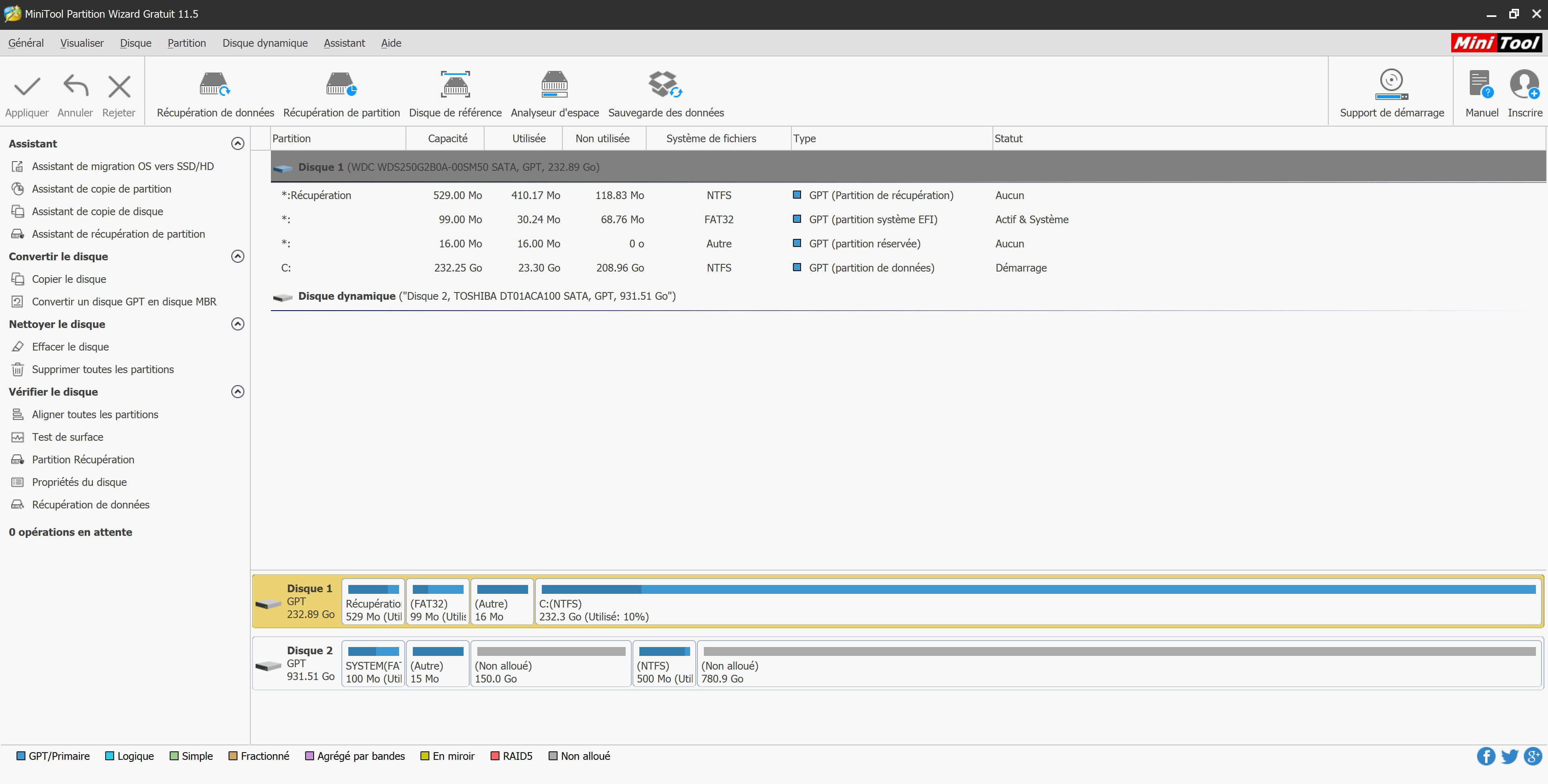

      J'arrive à ceci mais quand je clique nouveau volume simple, il réactive le 150 gb d'office même si je le fais sur le 780 gb.
    4. Le gestionnaire de disque de Windows est vraiment ultra basique et restrictif, c'est pour ça qu'il empêche certaines actions.
      Fais cela avec un logiciel comme MiniTool Partition Wizard, qui permet plus de choses.
      Le lien direct pour le télécharger ici.
      Une fois dans le logiciel, tu fais comme j'ai dit : sur le disque concerné (attention le fais surtout pas sur ton SSD), supprimes tous les volumes puis créé en un nouveau via un clic-droit sur l'espace non alloué.
    5. ça ne marche pas, sur le disque 1 je peux faire ce que je veux mais sur le 2ème disque, j'ai jusque créer un volume ou convertir en disque de base
