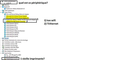

dans le gestionnaire de périphériques >> carte reseau, si tu vois le Wifi, donne son identifiant >> https://www.commentcamarche.net/faq/35597-trouver-le-numero-d-identification-d-un-peripherique
PS: la 1ère ligne suffit, poste la via 1 copier/coller dans ta réponse

tu ne vois pas le périphérique LAN dans "carte reseau"?
regarde si tu as 1 catégorie "périphériques inconnus" dans le gestionnaire de périphériques

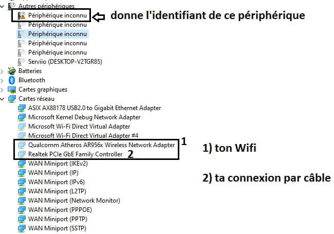

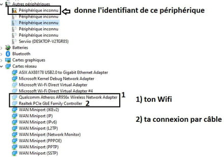

regarde ceci:
donne moi l'identifiant des périphériques reseau en les nommants >> https://www.commentcamarche.net/faq/35597-trouver-le-numero-d-identification-d-un-peripherique
exemple:
1) wifi
2) ethernet

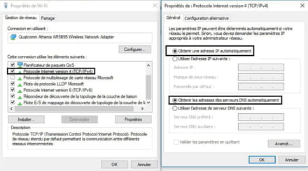

clique droit sur l'icône de connexion dans la barre des tâches >> ouvrir le centre de réseau et partage
dans la fenêtre qui s'ouvre, clique sur ta connexion au reseau local/et ou wifi >> propriétés
dans la fenêtre qui s'ouvre, double clique sur IPV4
dans la fenêtre qui s'ouvre, regarde si tu as ceci:

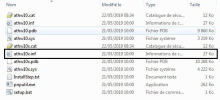

Télécharge ce pilote --> https://www.ath-drivers.eu/qualcomm-atheros-download-drivers-nr-363-with-code-4041.html
et met-le dans tes documents.
Fais clic droit sur --> win10-10.0.3.462-whql.zip
Sélectionne --> 7Zip
Choisis --> extraire vers "win10-10.0.3.462-whql\"
Va dans le gestionnaire de périphériques.
Fais clic droit sur le périphérique
Mettre à jour le pilote
Parcourir mon ordinateur ......
Disque fourni
Parcourir
Va dans tes documents
Va dans le dossier du pilote dézippé -->
Sélectionne le fichier --> athw10x.inf et OK
Redémarre

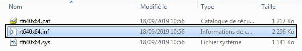

Télécharge ce pilote --> https://mcdrivers.driverscloud.com/drivers/8ec/8ecae20e1c84a32ae85b41673afda5d9/Install_Win10_10036_09232019.zip
Fais clic droit sur --> Install_Win10_10036_09232019.zip
Choisis --> extraire vers "Install_Win10_10036_09232019\"
Disque fourni
Parcourir
Dossier --> WIN10
Dossier --> 64
Sélectionne le fichier --> rt640x64.inf et OK
Redémarre

est-il normal que je ne puisse pas acceder à "Sélectionne le fichier --> athw10x.inf"
https://cjoint.com/c/IJuoLixKW6w
je ne peut pas aller plus loin que le dossier ou se trouve le fichier en question -

poste 1 capture d'écran de ton gestionnaire de périphériques
par contre pas de wifi
https://cjoint.com/c/IJupdChyjxw -
re

6/ voici le gestionnaire de péripherique :
https://www.cjoint.com/c/IJupHgEibGw
re
mf\officejet_pro_8600&wsd&ip_print
c'est pour ton imprimante, donc rien a voir avec ta connexion
