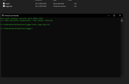

    5. imaginons:
      je fait un fichier nommé logger.bat dedans je met
      echo log>>log_deux.txt
      . Le fichier log_deux.txt n’apparaît pas.
      Dans le même dossier, j'ouvre une invite de commande j’écris
      echo log>>log.txt
      et la le fichier apparaît
      sur cette capture d’écran seul l'invite de commande a créé son fichier
