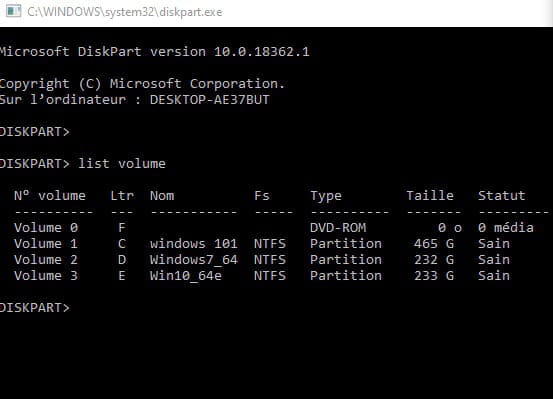

Bonjour.
La partition n'a peut être plus de lettre, dans la fenêtre EXÈCUTER, taper diskpart
Puis dans la fenêtre d'invite de commandes, taper list volume
Faire une capture d'écran. -

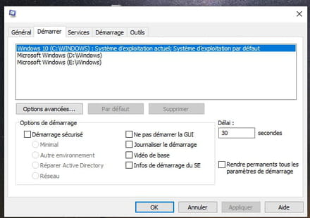

Pourtant le volume W7 porte une lettre, celui-doit manquer dans le chargeur d’amorçage, installer et lancer Easybcd https://telecharger.tomsguide.fr/EasyBCD,0301-9944.html
Clic sur Visualiser, regarder si les deux Windows sont présents, sinon cliquer sur Ajouter une Entrée -
Probleme resolu un grand merci à Renardrougeetnoir
trouvé astuce pour changer les titres avec le logiciel EasyBCD
