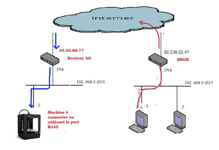

    Voila un dessin sera peut être plus explicite. Depuis un PC à la maison et une box (cela pourrait aussi être en exterieur depuis une connection smartphone) j'ai besoin d'atteindre un boitier ayant bien sur une IP locale fixe connue connecté (port ethernet) à un routeur 4G. ..et là je suis dans l'inconnu ;-)
    1. jee pee Messages postés 31923 Date d'inscription   Statut Modérateur Dernière intervention   9 990
      Il faudrait donc sur le routeur 4g rerouter (rediriger) un port vers la machine en ethernet
      mais je ne suis pas certain que sur sur un routeur 4G il y ait bien de la redirection de port, il faut regarder dans son interface de paramétrage
      puis quoi rediriger ? car atteindre n'est pas un critère suffisant, il faut connaitre le type d'utilisation, si c'est un serveur ftp, alors ce serait le port 21, si c'est un serveur web, le port 80. Mais on ne peut pas atteindre, par exemple, un serveur de fichier partagé windows avec cette technique
  6. dyolet Messages postés 35 Statut Membre
    Le routeur est en projet donc on pourra selectionner un modele qui puisse aller le moment venu.
    La machine est de type industriel (interface minuscule) , et seule chose que l'on ait besoin, c'est de lire les infos qu'elle transmet dès qu'elle est mise en marche. (exemple de type de machine qui pourrait s'en rapprocher : mesure de température , de pression etc..)
    Là où j'ai une connaissance proche de 0, c'est bien sur ce re-routage.
    Je ne vois pas comment :
    1) depuis une BOx on va pouvoir atteindre un routeur (qui n'a pas d'IP fixe ? )
    2) lier ensuite vers la machine (mais je crois avoir compris un bout à travers l'exemple du debut)
      1/ si le routeur change d'adresse, il faut en trouver un qui gère un dyndns, c'est à dire un nom symbolique sur une adresse changeante via un serveur
      2/ d'abord il faut s’intéresser à comment accéder à ladite machine, en ethernet, et avec quel logiciel, depuis un pc qui serait en local sur le même réseau. Cela pourrait permettre de répondre à la question du port à utiliser
