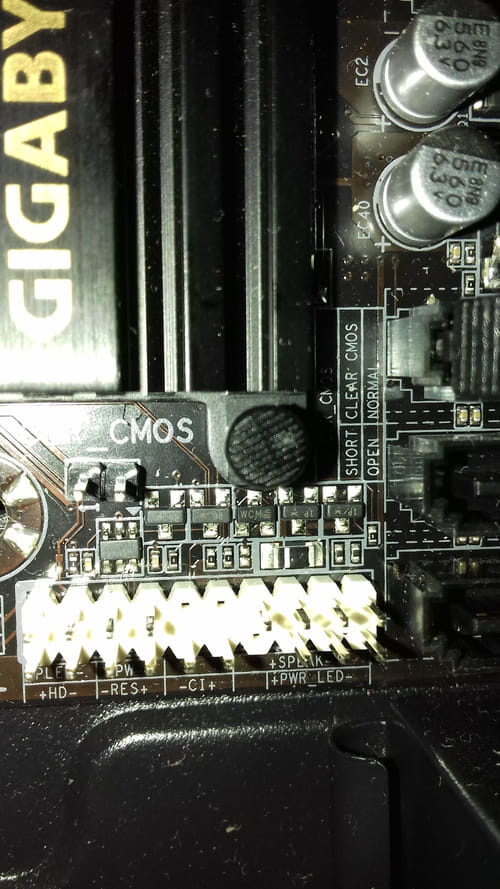

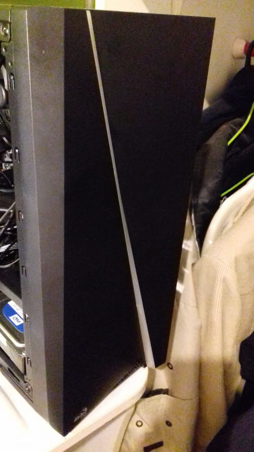

j'ai monté un pc Aerocool (sur la photo) et à la fin il me restait plus qu'a brancher les cables HD.D LED POWER SW et les cables power led (sur la photo) je me suis référé aux noms insctrit sur le F_PANEL (sur la photo) et j'ai donc tout brancher mais lors du démarage le pc c'est bien allumer sauf les voyants et les leds avant restaient éteinte comment dois-je faire

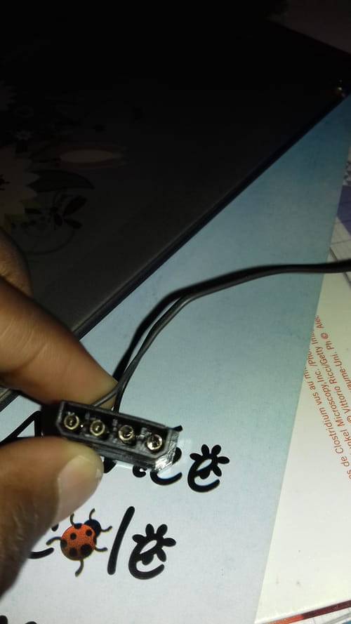

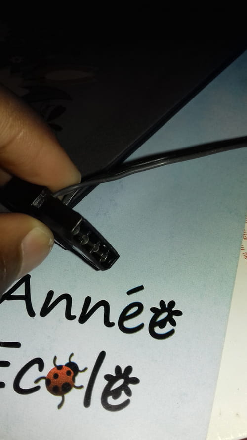

et j'ai pris la photo d'un cable est ce que sa va servir à allumer les leds avant

    "j'ai pris la photo d'un cable est ce que sa va servir à allumer les leds avant" >>> non, ce câble/connecteur à 4 pins est un connecteur Molex: il sert à alimenter les disques durs/lecteurs CD d'anciennes générations.
    Donne-moi la référence exacte de la carte-mère Gigabyte STP

    1. nathanle100 Messages postés 10 Statut Membre
      Bonjour Ma carte mère est une Gigabyte B450M DS3H

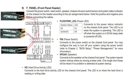

    Voici un schéma de connection:
    et le lien de la doc en PDF (voir page 16):
    https://download.gigabyte.com/FileList/Manual/mb_manual_b450m-ds3h_e.pdf
    @ plus

      j'ai reproduis le schéma de connection le pc s'allume,le voyant s'allume mais la grande led ne marche toujours pas

      RE,
      je suppose que c'est la LED du HDD (disque dur) >>> inverse les fils car il faut le fil + sur la pin + et le fil - sur la pin -
      Si c'est pareil, 3 possibilités:
      - la LED est HS
      - un des fils est HS (ou pire, les 2 !... mais là, j'déconne, quoique)
      - problème sur carte mère
      tu peux utiliser la LED Power On à la place pour diagnostiquer >>> si elle s'allume en clignotant, c'est que la LED HDD est HS ou les fils s'y rapportant
      @ plus
    3. nathanle100 Messages postés 10 Statut Membre
      Re,
      Toujours rien je suis sur d'avoir tout placé correctement mais la grande led ne s'allume pas j'ai l'impression qu'il me manque des cables ou un truc comme sa...
