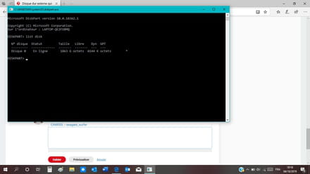

Salut, vide ton disque dur et tente un formatage via diskpart. Si ce n'est pas matériel ça va régler le problème
Démarche sous Windows:
1. Win + R tu tape "diskpart", une nouvelle fenêtre devrait s'ouvrir.
2. Tape "list disk" pour afficher tous les disques connecté.
Un liste commençant à 0 identifie les disques présent. Repère ton disque externe et surtout son numéro.
4. Tape "select disk X" (remplace X par le numéro de ton disque dur externe) et appuie sur Entrée.
5. Tape "clean" et appuie sur Entrée.
6. Tape "create partition primary" et appuie sur Entrée.
7. Tape "format fs=ntfs quick" et appuie sur Entrée.

Comme vous pouvez le voir, je suis en inconnu presque tout le temps!
