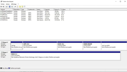

Bonjour, j'ai récemment monté mon nouveau PC avec un ancien disque dur d'un PC windows XP (et un SSD pour win10) mais j'ai voulu ajouter Linux mint et quand je démarre, le dual boot me propose soit linux, soit windows boot manager... Au moment de lancer je pensais que "Windows Boot Manager" était mon windows 10, mais en fait c'est le reste du windows XP de l'ancien PC (qui ne fonctionne pas évidemment). Du coup l'avantage est que le Windows Boot manager n'est pas dans le même disque que le windows10. Je pense pouvoir faire quelque chose avec ça mais je ne sais pas quoi... J'ai pensé à aller dans le gestionnaire de disque et aller supprimer la partition EFI du disque winXP mais impossible... Je sais qu'il y a un moyen grâce à l'invite de commande d'aller chercher dans la partition EFI (en lui attribuant une lettre et en ouvrant une tache à privilèges d'administration et supprimer le fichier de l'OS à supprimer) mais je ne sais plus comment attribuer une lettre à la partition EFI du disque contenant winXP...
Ainsi en supprimant cette partition, cela me forcerait, quand j'allumerai LINUX, à avoir le choix entre mint et windows10.
POUR RÉSUMER :
J'ai un "Windows Boot Manager" en trop quand je vais dans le BIOS venant d'un ancien PC Windows XP.
Je veux le supprimer sans affecter mon Windows 10 actuel.
Pourquoi la partition EFI est dans le disque de Windows Boot Manager et pas dans mon disque OS ? (le disque contentant Windows Boot Manager n'était pas branché au moment d'installer Windows10)
(J'ai supprimé linux en attendant)
(Voici une image de mes partitions si ça peut aider)
POUR RÉSUMER :

Quel est le disque XP et quel est le SSD ?
Nomme les avec les tailles ou numéro qu'on ne se trompe pas.
Déjà ton C est en MBR semble-t-il...
Sur le disque 1, clic droit et propriétés.
Onglet Volumes.
Dans type de partition, tu as secteur d'amorce principale ?
Le SSD c'est C: et le disque XP c'est l'autre
Oui il y a écrit "Secteur de démarrage principal" je suppose que c'est la même chose -
La commande delete partition override ne fonctionne pas, il me dit qu'aucune partition n'est selectionnée...
Mais j'ai enfin pu supprimer le problème du Windows Boot Manager, et les partitions en trop c'est bon ! Donc plus que mint à mettre et mon problème est réglé. Et pour le coup ça je sais bien faire xD.

Modérateurok donc ton disque dur en Windows 10 est en MBR.
Ton disque Windows XP est en GPT (d'ailleurs je doute que ce soit Windows XP..)
La partition EFI ne sert donc strictement à rien car là tu dois démarrer en mode MBR.
Lis tout ça déjà pour que ce soit clair avant de te lancer.
Si tu as des questions avant, vas y.
Pour repartir sur une base saine.
Commence par faire du ménage dans les partitions du disque XP.- Supprime la partitions de pilotes (Drivers), elle ne te sert plus à rien vu que c'était pour l'ancien PC
- Supprime la partition EFI.
- Celle de 16 Go à la fin tu dois aussi pouvoir la supprimer.
- Agrandis les partitions de données avec l'espace libre créé en supprimant ces partitions.
Tu peux faire cela avec Minitool Partition Wizard : https://www.malekal.com/tutoriel-minitool-partition-wizard-free/

Après réflexion c'était peut être un Vista d'ailleurs je ne sais plus en effet... J'ai bien fais le vide dans les partitions et toutes les autres infos ça à l'air de fonctionner ! (en tout cas plus de Windows Boot Manager au BIOS)
Je vais faire les autres manips et installer mint, le reste devrait être plus simple pour le coup ça me parle plus.
