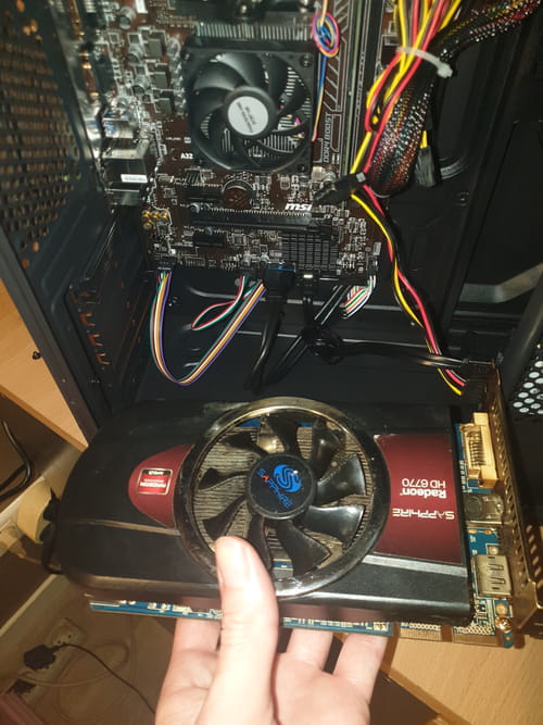

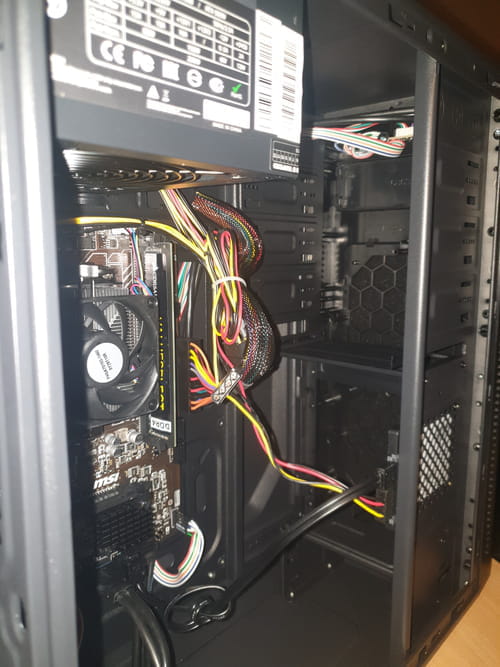

    1. Bonjour merci pour votre réponse je suis un amateur en informatique voici les photos de ma tour visiblement la Radeon hd 6770 passe nikel . La radeon ne sera pas trop gourmande pour ma CM ? Quand je vais brancher la radeon comment va réagir le pc au démarrage avec deux carte graphiques sa se passe comment ?
    2. @antoine16000Le port PCI-E x16 pour brancher la carte graphique alimente jusque à 75 watts, les cartes graphiques plus gourmandes utilise un ou des câble(s) d'alimentation supplémentaire provenant de l'alimentation du PC.
      Votre pc n'as pas de carte graphique mais une partie graphique intégré au processeur et c'est en reliant votre écran à la carte mère que vous utilisez cette carte graphique "intégré"
      Si vous ajouter une vraie carte graphique celle-ci prendra le contrôle, et la partie graphique du processeur sera inactive vous allez devoir donc brancher l'écran directement sur la carte graphique dédié pour l'utiliser et avoir un affichage.
    3. Merci pour votre réponse je vais dés demain installer la Radeon 6770 et prendre l'ancien cable d'alimentation qui va avec .
