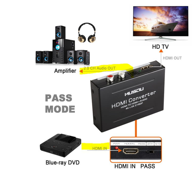

        Une convertisseur audio HDMI IN/ RCA ou Optique OUT devrait faire l'affaire
        Exemple https://www.amazon.fr/Extracteur-Musou-Convertisseur-Extractor-Optique/dp/B0716R3KYV
        Le Home-ciné Bose possédant une entrée optique, une liaison par câble optique entre cet extracteur audio fournira une meilleure qualité sonore.
        En cas de lecture de DVD un câble hdmi entre la sortie HDMI out de cet appareil et le téléviseur pourra transmettre l'image

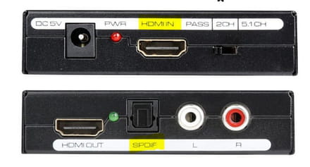

      1. rebonjour,
        j'ai tout commandé comme indiqué : l'extracteur... et le câble optique.
        Je ne dois pas être doué mais je ne voie pas comment relier cet extracteur à ma chaine vu qu'elle n'a pas de sortie HDMI. Il manque peut être un autre câble. Sur l'extracteur il n'y a pas de d'entrée optique. Alors comment le relier au lecteur CD DVD.
        merci pour vos conseils
        bien cordialement
          • Un câble HDMI entre la sortie du lecteur et HDMI In de l'extracteur
          • Un câble optique entre SPDIF Out de l'extracteur et l'entrée optique de la chaine.
          • Et pour lire des DVD sur un téléviseur un câble HDMI entre HDMI out de l'extracteur et une prise HDMI du téléviseur

        1. bonjour,
          ça marche!!!
          super merci encore et bon dimanche
