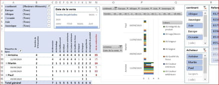

Bonjour à tous,
Je dois faire un tableau de bord pour présenter le travail de mes vendeurs .
J'aurais besoin d'aide pour construire le TCD
je ne sais pas comment afficher les conformités pour que cela soit pratique à lire.
Merci à ceux qui pourront me donner des idées.

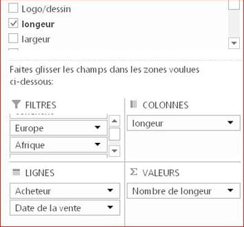

Bonsoir.
Tu n'as inclus que le champ "longeur" !
Et tu ne l'as ni placé dans la zone "Colonnes",
ni ajouté dans la zone "Valeurs" !
C'est pourquoi tu ne pouvais rien voir ...
Voici ton TCD complété, avec d'autres champs inclus, et une mise en forme modifiée pour une meilleure lecture (taille lignes et colonnes). https://www.cjoint.com/c/IIsxBmJVBpQ
J'y ai accolé une colonne hors TCD pour faire la somme. Tu trouveras également un GCD.
