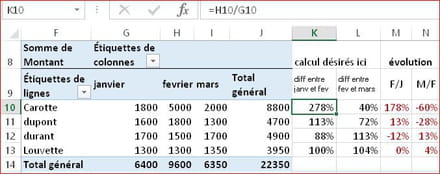

Je travaille beaucoup sur les TCD, et j'aimerai pouvoir faires des formules entre les colonnes.
à ce jour je copie mes éléments de mon tcd sur une autre feuille puis je met les formules ... perte de temps. Car lorsque je met des formules à coté du TCD je ne peux pas les tirer vers le bas ou là droite suivant les besoins.
Quelqu'un pourrait il me donner la méthode svp ?
Ci joint l'exemple : https://cjoint.com/c/IIfnRKYTKnj

    Je ne vois pas ce qui te chagrine, ni pourquoi tu utilises des formules aussi compliquées ...
    Si tu veux le rapport entre 2 mois, il te suffit te saisir en K10 la formule =H1O/G10
    Si tu veux l'évolution entre 2 mois, ce sera la formule =(H10-G10)/G10
    Ces formules se recopient sans difficulté.

      sur un exemple plus complexe par exemple, j'ai une colonne avec le nombre d'heures sup payées, puis le montant que cela donne (le tout par salarié et par mois) mais je voudrai avoir le taux qui n'est pas sur mon tableau source, donc il faut que je rajoute une colonne (au milieu du TCD) chaque moi pour faire le montant / nombre d'heures. et là je ne sais pas faire.

    Un TCD est une entité à part, un bloc de calculs et d'analyses ; on ne peut insérer ni ligne ci colonne.
    Tu as le choix entre :
    • Ajouter des colonnes et des formules dans le tableau de données.
    • Créer des champs calculés et les inclure dans le rapport de TCD.
    • Faire comme j'ai procédé, en ajoutant lignes et/ou colonnes dans le prolongement du TCD.
    Je ne peux pas te donner une solution concrète pour ta nouvelle demande, puisque tu n'as pas joint de fichier-exemple ...
