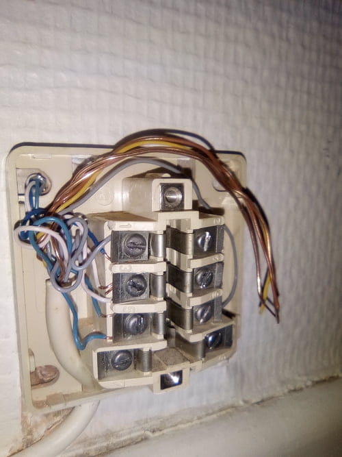

J'ai emménagé dans une vieille petite maison, il y a quatre prises téléphoniques (rien que ça !) mais aucune à l'endroit où je voudrais, c'est-à-dire dans le salon. Il y en a une plus ou moins proche de ce salon et j'aimerais la tirer ; problème elle ne fonctionne pas.
Il y a une prise dans chaque chambre à l'étage :
La première dans chambre 1 (vieille prise) , sur laquelle ma box est branchée et qui fonctionne :
Fils branchés en 1 : gris et bleu foncé
branchés en 3 : blanc et blanc
branchés en 5 : bleu clair et bleu moins foncé que sur la borne 1
Non branchés : 1gris 1 jaune 1 marron et 2 cuivrés

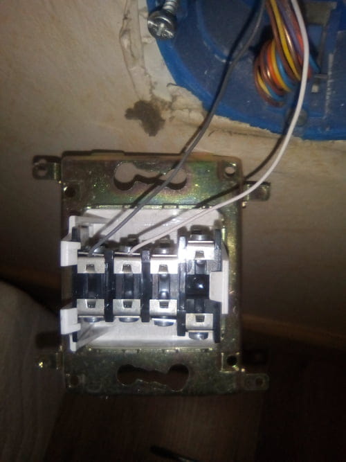

Prise n°4, se trouvant dans la cuisine au rez de chaussée et qui me pose problème :
Quand je l'ai ouverte la première fois, les fils gris et blanc étaient intervertis, je les ais donc changés. Mais d'après ce que j'ai lu dans d'autre topics, cela n'a pas vraiment d'incidence.
Bref, ça ne fonctionne toujours pas.

      Dans la prise de la chambre 1 (où est branchée la box), il y a bien deux fils dans les bornes 1 et 3. Ça veut dire que c'est en série ?
      1. baladur13 Messages postés 47322 Date d'inscription   Statut Modérateur Dernière intervention   14 387 > PSSSST69550 Messages postés 13 Statut Membre
        Oui là ou il y a 2 câbles et 2 fois 2 fils branchés en 1 et 3, il y a mise en série des prises.

    1. PSSSST69550 Messages postés 13 Statut Membre
      Prise chambre 1 (box branchée)
      Prise cuisine qui me pose problème

      comment fais-je pour savoir lesquels des fils sont à brancher sur la prise 4 ? Manifestement ce ne sont pas le gris et le blanc.
      le câble de la chambre 1 monte dans le grenier, apparemment c'est la première connectée.
    2. jumulka Messages postés 12090 Date d'inscription   Statut Membre Dernière intervention   4 619
      essaye de bouger les fils sur le 1er pour bien voir comment sont branchés les fils, tu peux débranché le fils 6, pour l'instant laisse les 2 fils du 5 branchés
      regarde dehors à l'arrivé du cable téléphonique ce qu'il y a dans le boitier RP2 (il n'est pas forcément très accessible) :
      les prises des 2 chambres fonctionnant, elles sont probablement relié, il se peut qu'il y ait un boitier entre la chambre 1 et 2, et relie probablement les autres prises (mais ne sont pas forcément branchés), regarde un peu partout dans la maison (généralement en haut d'un mur) s'il y a une boite blanche, il peut y avoir également des boitiers blanc mais pour l'électricité (celle la on s'en fiche)
    3. PSSSST69550 Messages postés 13 Statut Membre
      le fil gris borne 1 vient du gros câble blanc, le fil bleu foncé vient du "petit trou en haut" (désolée, je sais pas à quoi ça correspond..)
      Borne 3, le fil blanc du haut vient du petit trou et le 2ème fil blanc du gros câble

    4. jumulka Messages postés 12090 Date d'inscription   Statut Membre Dernière intervention   4 619
      ok donc je pense que les fils qui viennent du trou dans le mur sont l'arrivé, et que le cable blanc du bas est relié à celui de l'autre chambre, bien qu'il aille dans le grenier... ou peut être inversement, mais dans ce cas il devrait y avoir un fil bleu de branché dans les combles... étrange.
      dans la boite RP2 il se peut que 2 cables en sortes, comme s'il y avait 2 réseaux téléphonique dans la maison.

    5. PSSSST69550 Messages postés 13 Statut Membre
      ah oui le trou dans le mur serait l'arrivée, je pensais le contraire depuis le début..
      Un fil bleu de branché dans les combles, comme le fil bleu foncé sur la borne 1 ?
      Dans le boîtier RP2, il y a bien deux fils qui en sortent, un noir qui relie le poteau france telecom et un blanc qui entre dans les combles...

    La prise de la cuisine elle aussi elle à un câble mais qui va où ?
    il n'y a pas un câble à droite caché par les fils
    Dans l'image ci-dessus les deux fils (flèche noire) ne sont pas connectés à d'autres fils (flèche rouge) ???

      Rien n'est connecté sur la prise cuisine à part le fil gris et blanc sur borne 1 et 3, c'est là encore une mauvaise prise de vue, les fils pendent c'est tout

    Le problème est effectivement la prise cuisine. Elle est correctement câblée (branchement entre 1 et 3). Elle pourrait servir de point de départ pour brancher une prise dans le salon (toujours sur les bornes 1 et 3). Il faut donc savoir d'où vient le câble qui alimente cette prise car c'est lui qui est mal branché.

    Ne pas aller fouiner dans le boitier "RP2" extérieur, les connexions sont à faire dans les combles.
    PS,
    au contraire les vieilles maisons sont plus simples que les récentes, car les câbles sont souvent apparents et faciles à suivre.
    1. PSSSST69550
      Oui Brupala, j'aimerais faire ceci (même sans débrancher les autres prises), mais pour cela il faut que je trouve les bons fils, ce qui apparemment est plus compliqué que je croyais. cependant je n'ai pas encore vu comment cela se passait dans les combles...ce week end j'y vais et si vous êtes tous plus ou moins encore dispos et que je ne comprends rien à la configuration je peux vous envoyer une photo de celle-ci.
