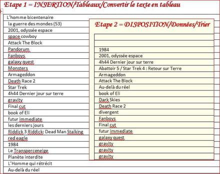

j'ai un document Word qui prend la forme d'une liste de titres de films.
Comme c'est une liste que j'alimente depuis quelque années, je pense que beaucoup sont en double.
Je cherche donc une méthode, une extension ou une macro capable de détecter des doublons : par exemple pouvoir trouver une expression de deux mots qui se suivent directement en double dans le document intégral ou bien trouver un mot inconnu de plus de 5 lettres qui revient plusieurs fois...
Je sais qu'il y a bien la fonction rechercher (/remplacer) mais pour l'utiliser, il faut connaître le mot qu'on recherche, or ici, je ne sais justement pas quels sont les titres-mots en double (ou triple).
J'utilise Word 2016.
Merci à qui pourra me dépanner...

      Alors voici un exemple (sous word) de ma liste. En réalité elle est beaucoup beaucoup plus longue (environ 30 pages). Les films sont rangés par genres/paragraphes donc si au moins c'était possible de faire une recherche dans un paragraphe donné...
      Je ne vois pas comment transférer cette liste dans Excel, surtout que, pour compliquer la choses, j'ai séparé les titres par des "/" ou des ";" (pour gagner de la place et avoir un aspect plus compact).
      https://www.cjoint.com/c/IIcsAHWyf0z
      Dans cet exemple, j'ai mis "gravity" plusieurs fois dans la liste et "Hunger Games" aussi. J'aimerais détecter les doubles pour ensuite pouvoir les supprimer ou les réunir (quand il s’agit de suite par exemple)...
      Une moyen d'y parvenir me serait bien utile car j'ai un ou deux autres types de document similaire à trier (liste de vocabulaire notamment).
      Ou sinon, une commande du style trouver dans un paragraphe un mot indéterminé qui revient 2 fois ou plus (en essayant d'avoir une exception pour les mots de 2 ou 3 lettres)...

    Il faudrait que tu apprennes VBA pour Word, afin de programmer une macro.
    En attendant, voici une méthode manuelle : https://www.cjoint.com/c/IIdbpiS3HJZ
