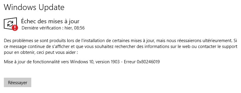

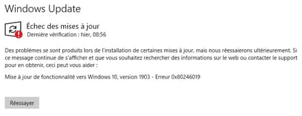

Bonjour, depuis plusieurs mois je n'arrive pas à mettre mon ordi à jour, il a Windows 10 Famille version 1803 (32 bits).
J'ai essayé plusieurs choses comme par exemple désinstaller mon antivirus mais rien ne marche.

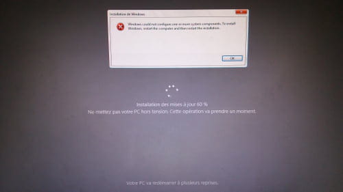

A chaque fois que j'essaie de le mettre à jour, il met plus d'une heure et une fois arrivé à 60% il affiche ce message :
Windows could not configure one or more system components. To install Windows, restart the computer andthen restart the installation.
Auriez-vous une solution ?

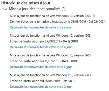

Je mets d'autres images si ça peut être utile :

ModérateurSalut,
0xc1900101 c'est souvent un pilote incompatible.
Faudrait donner le contenu des journaux d'erreur.
Affiche les fichiers cachés et systèmes.
puis :
regarde si dans ces dossiers, tu as un fichier setupact.log et setuperr.log
C:\$Windows.~BT\Sources\Rollback
C:\$Windows.~BT\Sources\Panther
Envoie les sur https://pjjoint.malekal.com
Donne les liens ici

Modérateur@Jean20BFais une mise à jour de pilotes avec DriversCloud :
=> tutoriel comment mettre à jour ses pilotes avec DriversCloud
Si pas mieux Contact Microsoft.
Avec le logs le technicien pourra voir ce qui est incompatible.
Après la maj 1903 n'est pas prête pour tous les PC.
Microsoft continue de la modifier pour la rendre compatible. -

@Malekal_morte-J'ai toujours le même problème, l'installation s'arrête à 60% :/
"Windows could not configure one or more system components"
"Windows n'a pas pu configurer un ou plusieurs composants système"
Déconnecter tous les supports USB sauf clavier et souris.
Mettre à jour les pilotes: https://sospc.name/sospc-aime-driverscloud-com/ -
Rebonjour, toujours impossible de mettre à jour l'ordi, j'ai essayé d'installer la mise à jour Windows 10 2004 et il y a encore 0xc1900101 :
0xC1900101 - 0x30018
L'installation a échoué dans la phase FIRST_BOOT avec une erreur lors de l'opérateur SYSPREP_SPECIALIZE
C'est sûrement un problème de pilote mais impossible de trouver lequel, et ils ont l'air d'être tous à jour
