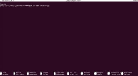

j'ai ubuntu dans ma machine physique et non plus dans une machine virtuelle, j'ai accès internet dans navigateur mais j'ai pas d'accès dans mon terminale, j'ai déjà configurer le fichier /etc/apt/apt.conf: "Acquire

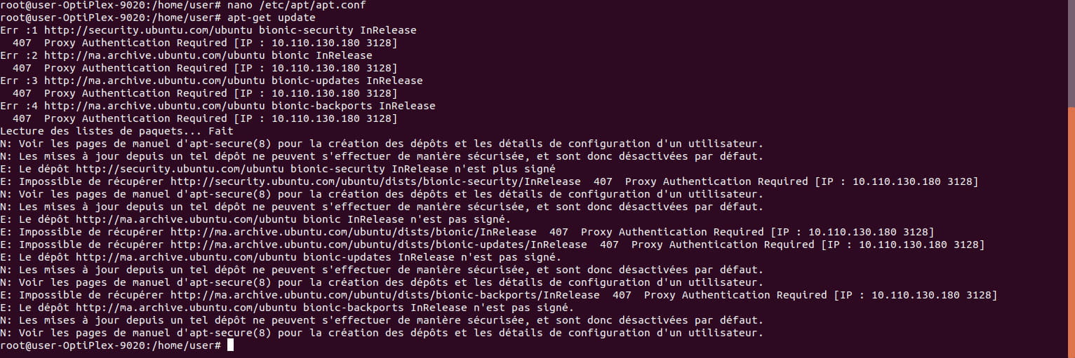

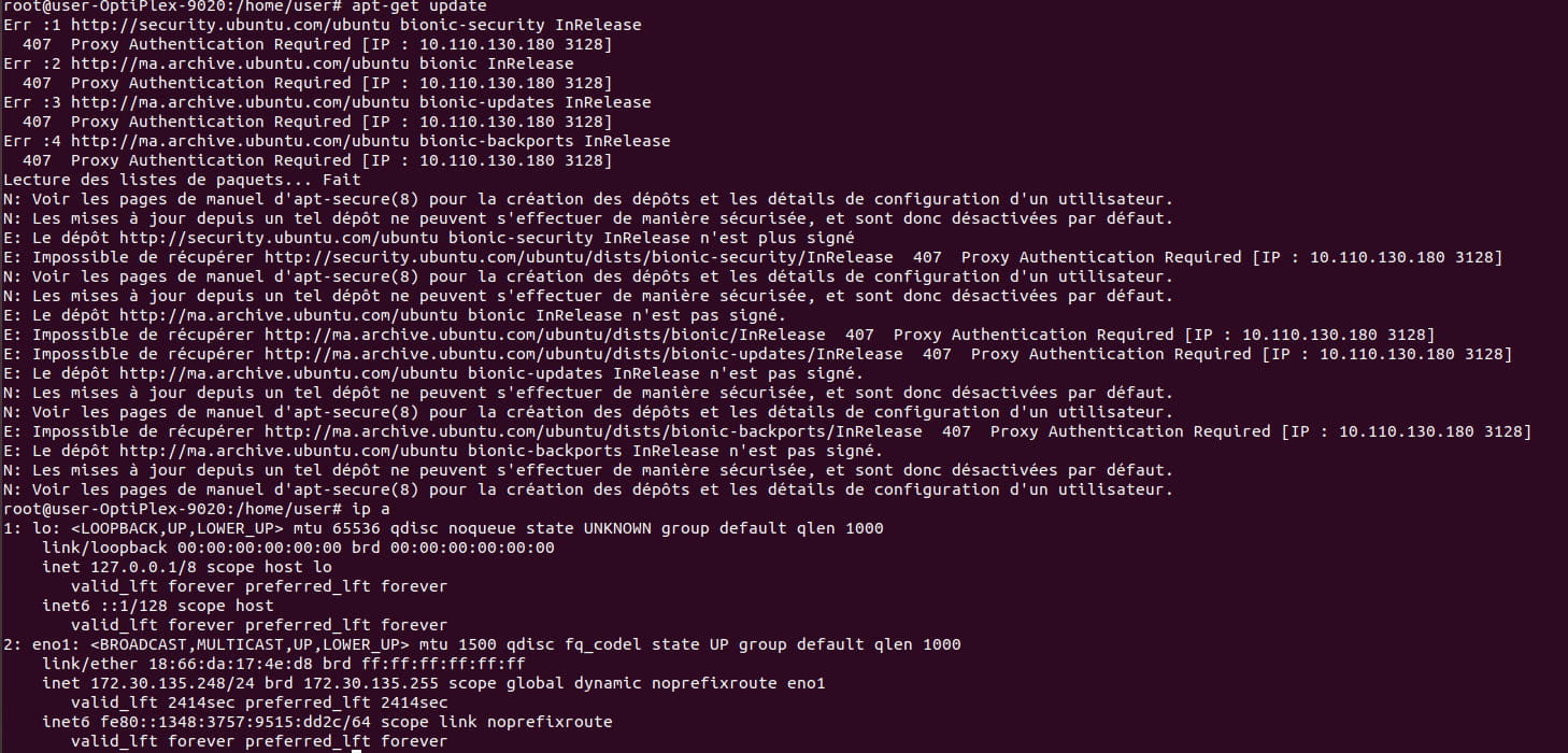

{http::proxy"http://login:mdo@IP_proxy:port";}; " et quand je tape la commande "apt-get update" dans root bien sur j'ai reçu ce message d'erreur
qu'est ce que je dois faire pour régler ce prob ?
PS: j'ai fait déjà ces étapes et la connexion ça marche avant que j'ai formater ma machine et mtn ça fonctionne pas je ne sais pas prq
  1. zipe31 Messages postés 34620 Date d'inscription   Statut Contributeur Dernière intervention   6 502
    Affiche ton
    apt.conf
    (via copier/coller pas via une image) s'il te plaît, merci.
    1. chaimae_ad Messages postés 23 Statut Membre
      Acquire
      {http::proxy"http://031881:********@10.110.130.184:3128";};
      c ça le contenu du fichier /etc/apt/apt.conf
      1. zipe31 Messages postés 34620 Date d'inscription   Statut Contributeur Dernière intervention   6 502 > chaimae_ad Messages postés 23 Statut Membre
        Sur ta capture d'écran le proxy est noté 10.110.130.180 et là tu nous mets 10.110.130.184 ;-\
        Erreur de frappe ?
  2. chaimae_ad Messages postés 23 Statut Membre
    Acquire
    {http::proxy"http://031881:********@10.110.130.180:3128";};
    je l'ai changer mais j'ai la même réponse quand je tape la cmd apt-get update
      T'es sûr de ton identifiant et mot de passe ?
      Sinon, il faut un espace entre "http::proxy" et "http://…" ;-(
      c'est bon merci beaucoup ça marche très bien j'ai oublie l'espace comme tu m'as dit
