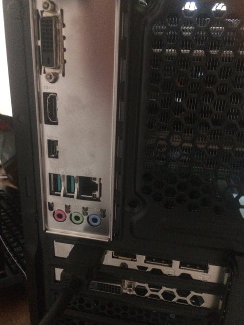

    et-il possible d'avoir une photo du branchement hdmi sur l'ordinateur
    1. sanctuaryforall Messages postés 16 Statut Membre
      BOnjour ! Bien-sûr ! La voici.
      Petite précision : sans compter là où est branché le câble actuellement (vers le bas de l´image) le second port en partant d’n haute est également hdmi.
      Et bien entendu, j’ai essayé les 2 sans succès.
      Merci à vous !

      le câble fonctionne ?, je suppose que oui s'il a été testé sur un autre ordi
      le câble est bien a fond ? le boitier ne gène pas ?
      il faut voir si la carte graphique est bien brancher et bien alimenté
      le connecteur hdmi sur la carte mère ne fonctionne que s'il n'y a pas de carte graphique

      Oui, le câble a été testé sur un ordinateur portable et il y a bien l'image sans aucun problème !
      J'ai même testé une ancienne TV (toujours en HDMI) pour la tour et pas de nouveau, alors même qu'avec le PC portable, aucun problème.
      Comment je peux vérifier que la carte graphique est bien alimentée et branchée svp ? Je suppose que l'HDMI sera branché au niveau du haut alors, c'est ce que semble dire le manuel.
    4. asteriot Messages postés 529 Date d'inscription   Statut Membre Dernière intervention   113
      il faut ouvrir, démonter puis remonter la carte graphique
    5. sanctuaryforall Messages postés 16 Statut Membre
      C'est ouvert et dans le doute, je t'ai écouté en démontant et remontant (je ne voyais rien, donc je ne savais pas si ça tournait auparavant), mais là je te confirme que la carte graphique tourne bel et bien.
