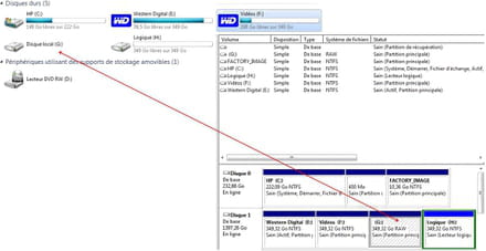

Il y a déjà très longtemps j'ai réparer une partition en Raw depuis un autre pc que j'ai toujours. Sans utiliser de logiciels tiers.
Aujourd'hui j'ai voulu faire pareil car le même disque externe et la même partition est de nouveau en format Raw.
Sauf que ma version de Windows ne le permet pas de faire cette réparation.
Donc le projet est de la réparer depuis la version professionnelle mais je voudrais savoir si ce problème de Cluster défectueux n'est pas dû à un découpage excessif vu que j'ai trois partition en principale et une en secteur logique.
Si c'est le cas je devrais revoir la conception du partage.
Au mieux si vous pouvez me consacrer un peu de temps pour retrouver la partition manquante de la lettre I dont le nom du volume est Musique , cela me serait bien utile de faire ça plutôt que d'attendre que la version pro se libère vu que quelqu'un s'en sert actuellement. :)

  1. jag72 Messages postés 14864 Date d'inscription   Statut Membre Dernière intervention   2 790
    Aurais je fait l'erreur de passer de Windows 8 pro à 10 ?
    Je sais que j'ai récupéré un jour mon volume avec ma musique sous l'invite de commande sans passer par un logiciel tiers.
    Depuis le Windows 10 pro je n'obtiens pas plus de résultat que sur celui que j'utilise en ce moment. :/
    ça me saoule de ne pas retrouver la page qui m'avait dépannée.
    Il y avait une histoire que Norton analysait la partition ai moment ou j'avais redémarrer mon pc et qui avait fait ce soucis.
    Si je peux me passer de logiciel en plus cela m'irais grandement.
    Quelqu'un à une idée ?

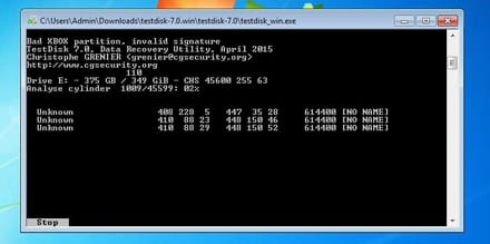

  2. Malekal_morte- Messages postés 178136 Date d'inscription   Statut Modérateur, Contributeur sécurité Dernière intervention   24 712
    Tu parles de quelle commande ?
    chkdsk ?
    Ca peut aider ou pas... tout dépend pourquoi la partition est passé en RAW.
    En général, il faut utiliser testdisk pour remettre la partition : comment récupérer une partition en RAW.
    Sinon il faut utiliser photorec pour récupérer les données et formater la partition.
    Après ça peut venir d'un problème matériel sur le disque.
      Bonjour Malekal.
      Et bien sur une page que je ne retrouve plus, la première fois sous W 8, il parait que Norton analysait la partition et que je lui ai coupé la chique en redémarrant le pc.
      J'avais trouvé un tutoriel ou seulement avec la CMD je l'avais ré ouvert sous 8 Pro.
      La CMD m'avait même indiqué le nom de mon volume pendant la réparation et je n'avais pas utilisé ce testdisk sur le moment.
      C'était à coup sûr avec Diskpart.
      J'arrive bien à la partition raw mais il me dit que REPAIR n'est pas une commande valide depuis ce pc et de même sur le 10 Pro.
      Je l'ai connecté actuellement à mon Seven qui ma demandé de le redémarrer.
      Je regarde où cela en est avec VNC.
      Il y avait longtemps que je ne l'avais pas connecté et pour ce retour en RAW je ne sais pas ce qu'il se passe mais j'ai fait faire une vérification qui me dit que des clusters seraient endommagés.
      Alors je vais tenter toutes les informations que tu pourra me donner depuis la tour Seven.
      Cordialement
      jag
