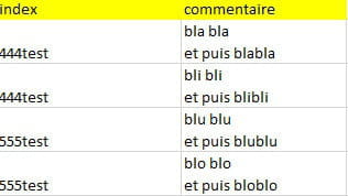

Voici résumé mon problème : Je cherche à concatener les contenus textes (sur plusieurs lignes) de cellules se trouvant sur des lignes différentes, mais ayant le même index.
En d'autres termes, j'ai dans mon fichier de départ deux colonnes comme ça :
et je voudrais arriver à ça :
Questions subsidiaire, dans quel ordre les textes seront-ils concaténés ?
Vous l'aurez deviné, j'ai plusieurs centaines d'index et plusieurs milliers de lignes...
L'un(e) d'entre vous aurait-il un idée, sachant que je ne maîtrise ni les macros ni le VBA.
Par avance merci pour votre aide

    1. cedz_9441 Messages postés 3 Statut Membre
      Bonjour ! je n'ai aucune connaissance et pas vraiment le temps d'apprendre le VBA.
      - En l'état actuel du tableau, les textes peuvent être concaténés dans leur ordre d'apparition dans le fichier.
      - Donc oui, pour un même index, les lignes à concaténer se suivent dans le tableau
      Merci pour votre aide !
