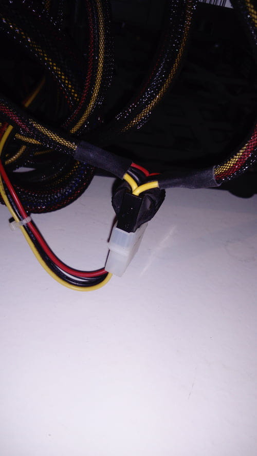

  2. sebseb9292 Messages postés 6 Statut Membre
    1. AluMinioume Messages postés 3107 Date d'inscription   Statut Membre Dernière intervention   582
      Ta photo n'est pas très clair mais de toute façon il n'y a que deux possibilités. Soit ils sont connectés en molex (je vois les 4 fils sur la photo y correspondant...) ressemblant à cela.
      Soit c'est une prise SATA mais c'est plus rare.
      Après avoir fait ce que j'ai dit plus haut : "J'imagine que si tu met un ventilateur qui marche sur une prise d'un ventilateur qui ne marche pas cela fonctionne ?"
      et que c'est bien le cas, tu peux en conclure qu'il ne te reste plus qu'à racheter des ventilateurs PC adaptés. Ou simplement ne pas les remplacer, à toi de voir, mais un seul ventilateur c'est tout de même juste (surtout s'il est sur le côté). Si tu ne veux pas en racheter je te conseille d'intervertir ton ventilateur qui marche à la place de celui à l'arrière ou simplement enlever ceux qui ne marchent pas.
      Actualise la page et regarde mon message au-dessus, tu as ta réponse. (c'est du molex).

      je viens de tester le ventilateur du coté marche sur toutes les prises molex ça doit donc être les 4 autres ventilos ceux qui ne tourne plus qui doivent être hs
