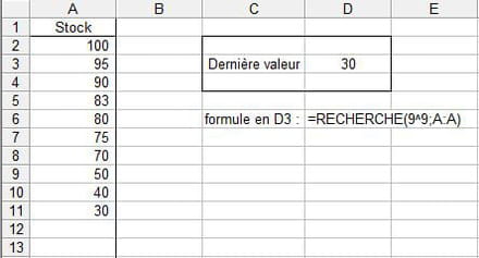

J'ai un suivi de stock et je souhaite en tête de la feuille récupérer nombre de jours restant avant rupture.
Donc la dernière cellule non vide d'un colonne.

Une proposition avec la formule =DECALER(E6;NB.SI(E7:E14;"<>0");0)
https://www.cjoint.com/c/IHeirrryKTj
