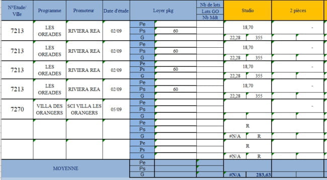

Je souhaite procéder à une moyenne sur des cellules non consécutives sur un tableau.
par exemple : H10; H13; H16;H19,H22;H25;H28
Les sommes dans ces cellules, proviennent d'une formule en rechercheV =SIERREUR(RECHERCHEV($A8;'ETUDE LOC'!$A$2:$AT$300;11;FAUX);0)
Avant cette recherche V, les informations étaient saisies directement et aucun problème avec cette formule : =SI(NB(H10;H13;H16;H19;H22;H25;H28)=0;0;MOYENNE(H10;H13;H16;H19;H22;H25;H28))
Malgré plusieurs essais de formule, il prend toujours en compte toutes les cellules et bien sûr ma moyenne est fausse.
En grand merci pour votre aide.

Le problème vient sans doute que ta formule retourne un 0 en cas de SIERREUR qui est donc compté pour faire la moyenne
Fais retourner un symbole ou une lettre en cas de SI ERREUR et ton problème devrait être résolu
Cdlmnt
Via
Peut-être que ton problème vient du SIERREUR qui encapsule le RECHERCHEV.
Essaie de remplacer dans tes formules le 0 par ""
=SIERREUR(RECHERCHEV($A8;'ETUDE LOC'!$A$2:$AT$300;11;FAUX);"")
La fonction MOYENNE prend en compte les 0 mais pas les cellules contenant "", ce qui donne un résultat différent
Bon courage -
Essaie :
=SI(RECHERCHEV($A8;'ETUDE LOC'!$A$2:$AT$300;11;FAUX)>0;RECHERCHEV($A8;'ETUDE LOC'!$A$2:$AT$300;11;FAUX);"")
Tu rajoutes le SIERREUR comme avant pour la casd u N/A
