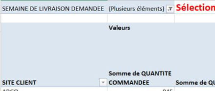

Exemple format filtre :
En revanche, quand je passe sur le TCD filtré par le champ filtre, le 'défiltrage' se fait correctement, le Enablemultipleitems également, mais l'erreur apparait sur le pivotfilters
Le but de la macro est de filtrer sur 5 semaines glissantes chacun de ces TCD, je ne peux donc pas supprimer le filtre et, étant un fichier client standard, je ne peux pas modifier le TCD en erreur pour le passer sous le même format que les 2 autres.
