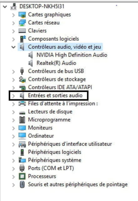

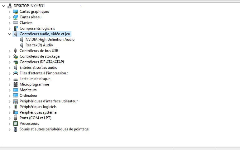

        tu n'as pas d'alerte dans le gestionnaire de périphériques (? ou /!\) jaune
        regarde ce que tu as dans "entrées et sorties audio"

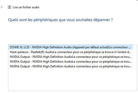

        clique droit sur l'icône du son dans la barre des tâches >> résoudre les problèmes
        dit moi le(s) message(s) qui s'affiche(nt)

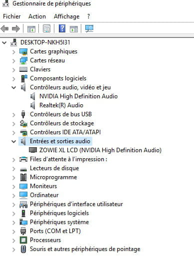

        dans ta capture d'écran, clique sur "hauts-parleurs"
        dit nous ce que ça donne
