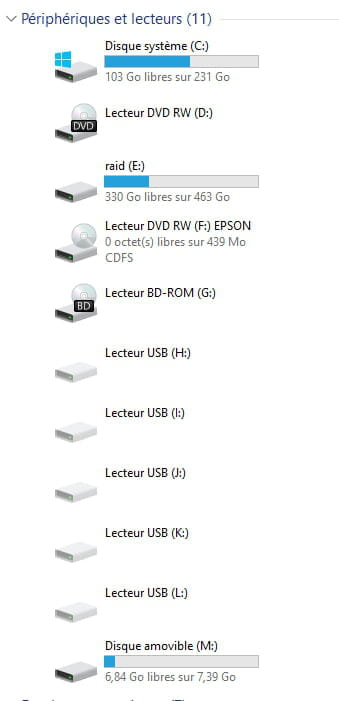

W10 se permet lors des installations de mises à jour de changer certaines lettres attribuées aux disques et lecteurs de façon aléatoire. Mon Raid de stockage des fichiers change donc de nom sans raison, ce qui empêche un fonctionnement correct de plusieurs applications. Je peux bien sûr modifier manuellement les lettres attribuées, mais ce petit jeu devient lassant. Quelqu'un aurait-il une solution pour faire entendre raison à W10? Je précise que les lettres changent en fonction des cartes ou clés USB qui peuvent être connectées au redémarrage, qui se font souvent de manière autoritaire dès que l'on a le dos tourné

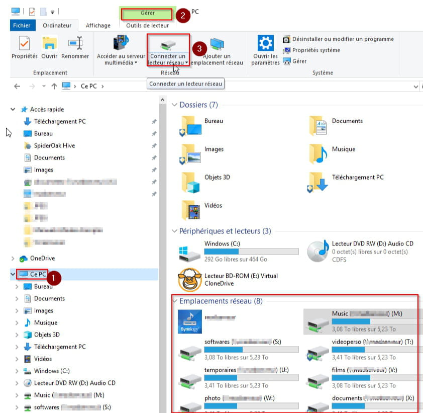

    Si vous avez un nas ou autres fixe "permanent", la solution est très simple, il suffi d'attribuer vos lecteurs permanent à une lettre fixe, par exemple à partir du H: ou I: de ce fait, D, E, F, G etc resterons "libre pour ceux que vous utilisez de manière non permanentes.
    1. bacci Messages postés 78 Statut Membre 11
      merci pour la réponse. j'ai effectivement un NAS, mais celui-ci est connecté en tant que lecteur réseau et n'est jamais affecté. le problème est lié aux clés USB connectés et au lecteur de cartes, qui utilisé ou non, est considéré comme six lecteurs différents. la partition principale, qui n'est pas sur le RAID, mais sur un disque indépendant, reçoit bien la lettre C . Le RAID, interne à ce PC,
      géré par la carte mère, se voit affecté n'importe quelle lettre entre E et M, de la même manière que les lecteurs DVD et autres supports affichés dans "périphériques et lecteurs". Le dossier "mes document" ainsi que celui utilisé par une sauvegarde externe synchronisée sont sur ce RAID, donc les chemins d'accès ne sont plus les bons. Ce changement ne se produit que sur les mises à jour et non sur les redémarrages ou arrêt/marche

        Et donc la seule solution que je vois si il est considéré comme "flottant" est de remettre les bonnes lettres quand ça arrive. Ce n'est pas très lourd, voir même il suffit de faire un petit fichier .bat qui se lancerait soit selon le besoin, soit au démarrage du pc.
        C'est ce que j'ai chez moi pour mapper les mêmes lecteurs du nas sur touts les pc de la maison mais que je n'utilise que lors de réinstallation système.

    2. bacci Messages postés 78 Statut Membre 11
      Je prends l'idée de le renvoyer au fin fond de l'alphabet, c'est peut être une solution. Les MAJ sur W10 sont obligatoirement faites puisque contrairement aux versions précédentes on ne maitrise plus rien. Le RAID E: est constitué par deux disques en miroir internes à ce PC et géré par le chipset H270 de la carte mère, le système ne le différencie pas des autres disques. la solution qui consiste à le remettre à sa place est effectivement la seule que j'ai trouvé à ce jour, mais vu la fréquence des mises à jour c'est un peu usant. Merci pour les idées que je vais m'empresser de tester
