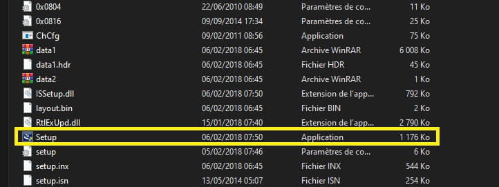

ContributeurBonjour,
Essaie ce pilote Realtek High Definition Audio 6 ici
Lien téléchargement direct ici
C'est une archive.
Enregistre 7-Zip pour le dézipper.
Installation:
Clique droit sur l 'archive puis → Extraire vers Realtek_High_Definition_Audio_6.0.1.8454
Lance ensuite le setup
Ou double clique sur l 'archive et clique sur → setup.exe
A+ -
