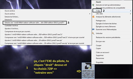

        Télécharge et installe --> 7Zip 64 bits
        Télécharge ce pilote --> AMD (366mb)
        Fais clic droit sur --> win10-64bit-radeon-software-adrenalin-2019-edition-19.6.3-june27.exe
        Sélectionne --> 7Zip
        Choisis --> extraire vers "win10-64bit-radeon-software-adrenalin-2019-edition-19.6.3-june27\"

        2. "Fais clic droit sur --> win10-64bit-radeon-software-adrenalin-2019-edition-19.6.3-june27.exe
          Je peux pas, quand je fais clic droit je ne n'est pas de "7ZIP" c'est parce que ce n'est pas compressé je pense

            Tu télécharges 7Zip et installe-le.
          2. J'ai déjà installé 7Zip
        3. Je récapitule le problème, tu me parle de fichier à extraire et de dossier, seulement ce que tu m'a fais télécharger est un .exe il n'y a aucun dossier et fichier compressé, 7Zip est inutilisable dans ce cas là
            salut
            regarde cette capture d'écran

            1. Aah oui c'est bon j'avais juste le setup de 7zip.
              J'ai donc suivis exactement ta procédure et bilan , même problème, pendant que yavais la barre de chargement avec "installation du pilote" tout à coup écran noir, comment avant.
