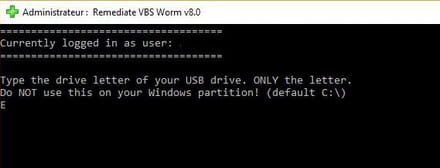

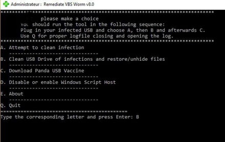

    Télécharge Remediate VBS WORM ouvre Remediate VBS WORM prend l'option B comme ceci :
    Puis appuie sur la touche Entrée, une fenêtre apparaît met la lettre de ta clé USB à désinfecter attention ne jamais mettre le disque C :
    Appuie sur la touche Entrée, quand la désinfection sera terminée ouvre le disque C tu y trouveras un fichier nommé Rem-VBS.log envoie-le sur https://pjjoint.malekal.com/ met le lien généré dans ta réponse.
