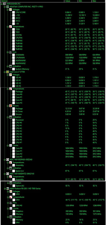

J'ai été un peu curieux et j'ai fais un test de T°, si tu peux me dire ce que tu en penses... je vois juste la CG qui chauffe un peu... et toi?

Déjà pour t’es température, je reviens sur mes propos, il semblerait que cela soit des températures correctes pour un 3770K, même si Intel annonce qu’il peut encaisser jusqu’à 105 degrés sans broncher, je déconseillerai de dépasser les 90-95 degrés pour une utilisation constante, mais sa reste une sacré fournaise (sa chauffera t’as pièce en hiver ^^)
C’est que qui explique donc que t’on AIO ventile fort, on peut voir sur t’as photo qu’il tourne à 1530 tr/min pour 45 degrés environ...
Essaye déjà dans un premier temps une courbe perso de réglage de la ventilation, pour qu’il tourne moins fort dans ces températures et la courbe plus haute quand sa chauffe trop.
Cela devrait limité un peu le bruit du ventilo, en attendant de le changer, attention à quand même bien refroidir, car le reste de t’as config. en pâti de cette chaleur.
