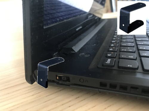

Tu pourrais prendre une pièce de métal plat, la plier en U pour faire un profilé/rail qui maintiendrait les 2 coques en place. Le soucis pourrait être l'épaisseur du métal pour fermer l'écran.

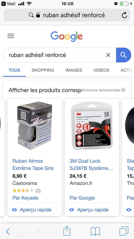

Il y a des rubans adhésif entoilés ou renforcés qu'il faudrait essayer.

D’accord je vois pour la pièce métallique merci ! J’ai déjà démonté l’ordi ça allait ce n’était pas si compliqué mais je ne pense pas pouvoir refaire le pas de vis car c’est tout l’ergo qui s’est barré, j’ai essayé de le refixer avec de la superglue mais ça a été pire que mieux car du coup la vis s’est prise dans la colle, l’ergo a bougé, du coup tout s’est mis de travers, bref, il a fallu que je re casse tout !
