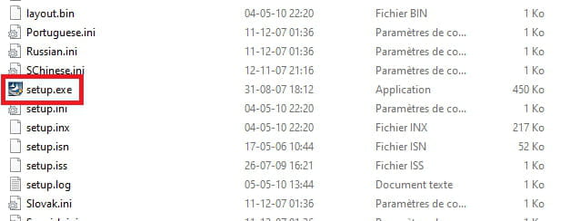

    Essaie celui-ci --> Broadcom
    Dézippe-le
    Va dans le dossier Install_CD
    Lance le setup.exe
