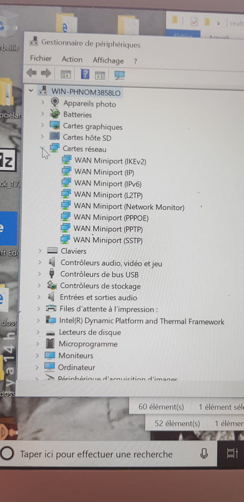

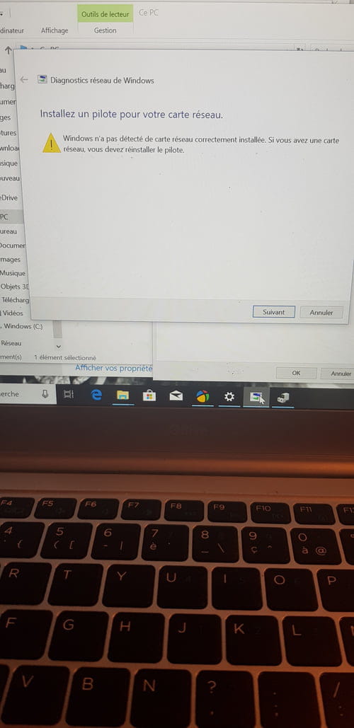

Mon ordinateur portable ne detecte pas la carte reseau je n'ai trouver aucune solution pouvez m'aidez
7 réponses
  1. brupala Messages postés 111189 Date d'inscription   Statut Membre Dernière intervention   14 462
    qu'est ce que tu as dans le gestionnaire de périphériques ?

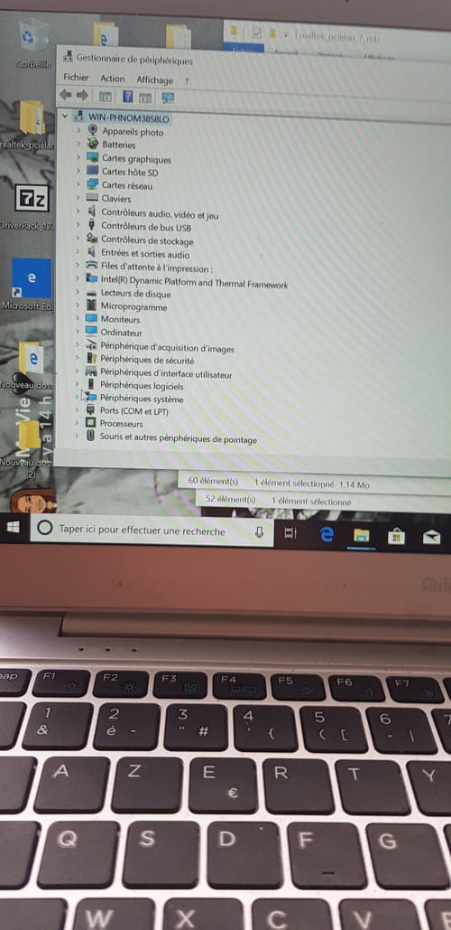

  2. Romain-1999 Messages postés 8 Statut Membre
    J'ai sa
      OK,
      mais en développant cartes réseau, c'est mieux ....
  3. Romain-1999 Messages postés 8 Statut Membre
    Ha oui pardon
      OK,
      pas de carte réseau physique ni wifi ni ethernet là dedans, juste les cartes virtuelles de windows.
      Si tu as une carte physique dans le PC, soit elle est désactivée dans le bios ou par un bouton, soit elle est en panne, dans ce cas, il faut la changer ou en rajouter une autre sur un port USB.
