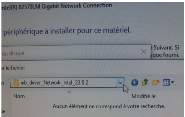

salut
en complément de ma réponse précédente >> https://forums.commentcamarche.net/forum/affich-36076760-mon-pc-ne-se-connecte-pas-a-internet-reseau-non-identifie?page=2#52
je viens de voir que tu m'as envoyé 1MP hier, dans lequel tu signale 1 problème à l'installation du pilote
Arrow_rr Messages postés 41 Statut Membre
Bonjour jai regler ces problem hier mes tjr pas d'internete

j'ai vu ceci sur le site du constructeur de ton pc
tu peux tester avec le logiciel
le lien de la page >> https://support.ts.fujitsu.com/IndexDownload.asp?lng=fr&OpenTab=lnprodtreeopen
dit moi ce que ça donne
billmaxime Messages postés 50510 Date d'inscription   Statut Contributeur Dernière intervention   6 145
re
tu as téléchargé DeskUpdate depuis 1 autre pc?
Non
re
il faut le télécharger et l'exécuter sur ton pc
Deja fait ça
re
ok, mais là je ne vois pas ce que tu peux faire de supplémentaire...
perso, je retournerai au magasin où le pc a été réparé (pour le DD), et demanderai pourquoi la connexion n'est plus possible
