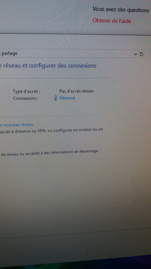

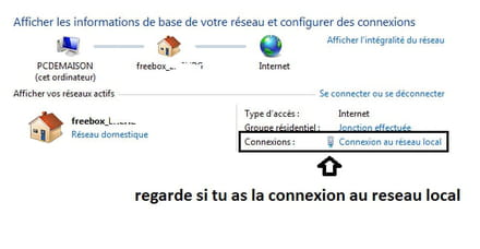

    c'est vrai, mais je ne comprends pas que tu n'aies pas de connexion au réseau local comme sur ma capture d'écran dans ce message >> https://forums.commentcamarche.net/forum/affich-36076760-mon-pc-ne-se-connecte-pas-a-internet-reseau-non-identifie#39
    tu as quoi dans la page?
    tu peux poster 1 capture d'écran
    1. Arrow_rr Messages postés 41 Statut Membre
      E
      et voilla

    ok, mais là tu es en "partage" de connexion
    poste 1 capture d'écran sans le partage de connexion, pour voir ce qui est renseigné
      Nn la je suis pas en partage de connextion
  20. billmaxime Messages postés 50526 Date d'inscription   Statut Contributeur Dernière intervention   6 152
    re
    ok, et la connexion n'est plus "limitée"?
    si tu cliques sur internet dans cette page, ça donne quoi?
      Et voilla
