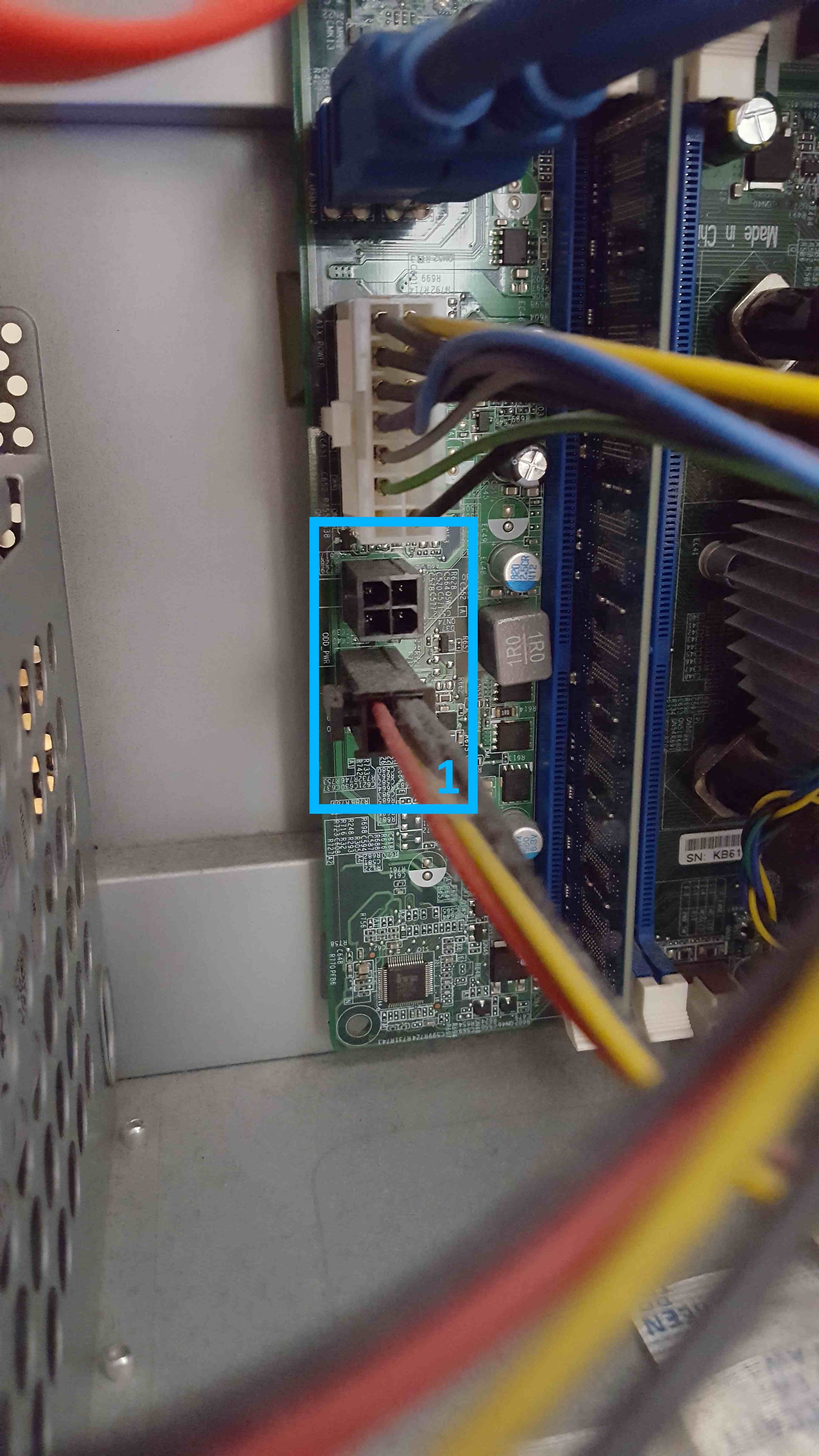

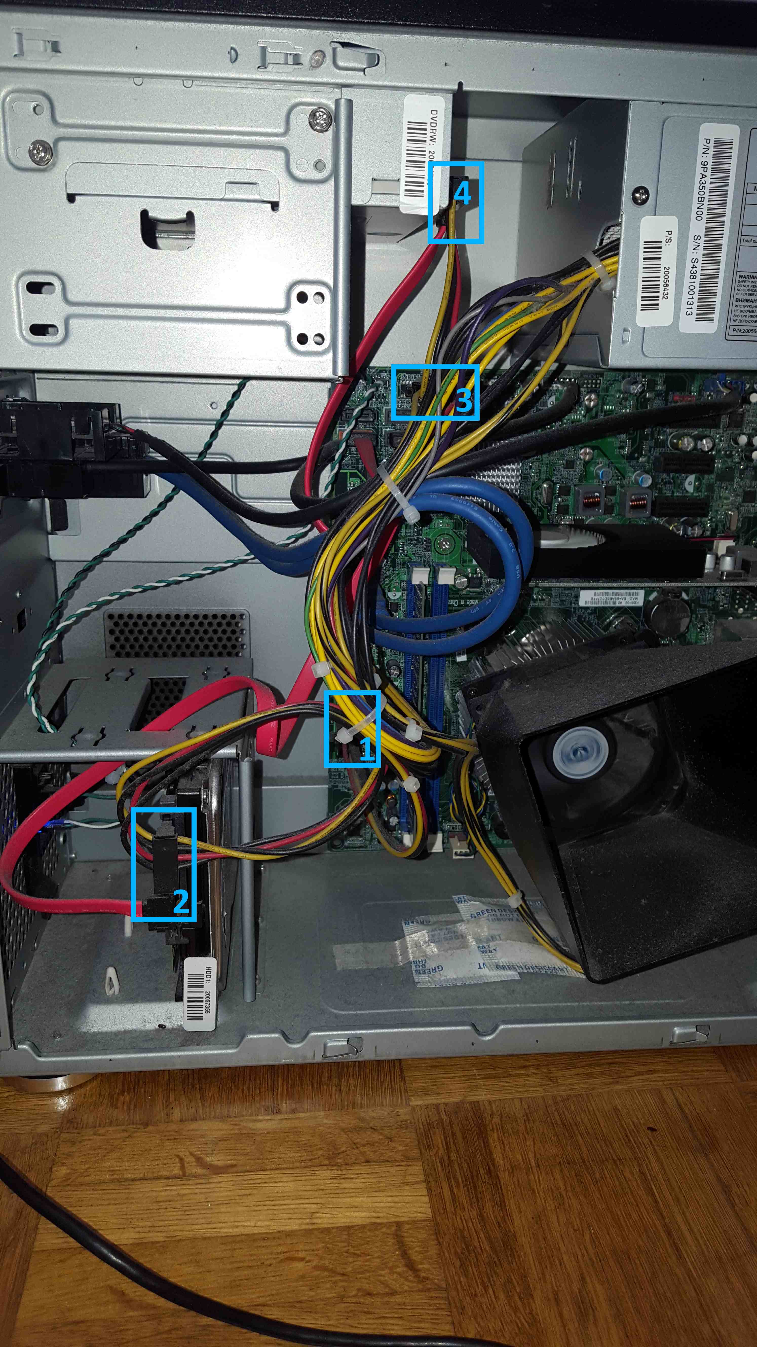

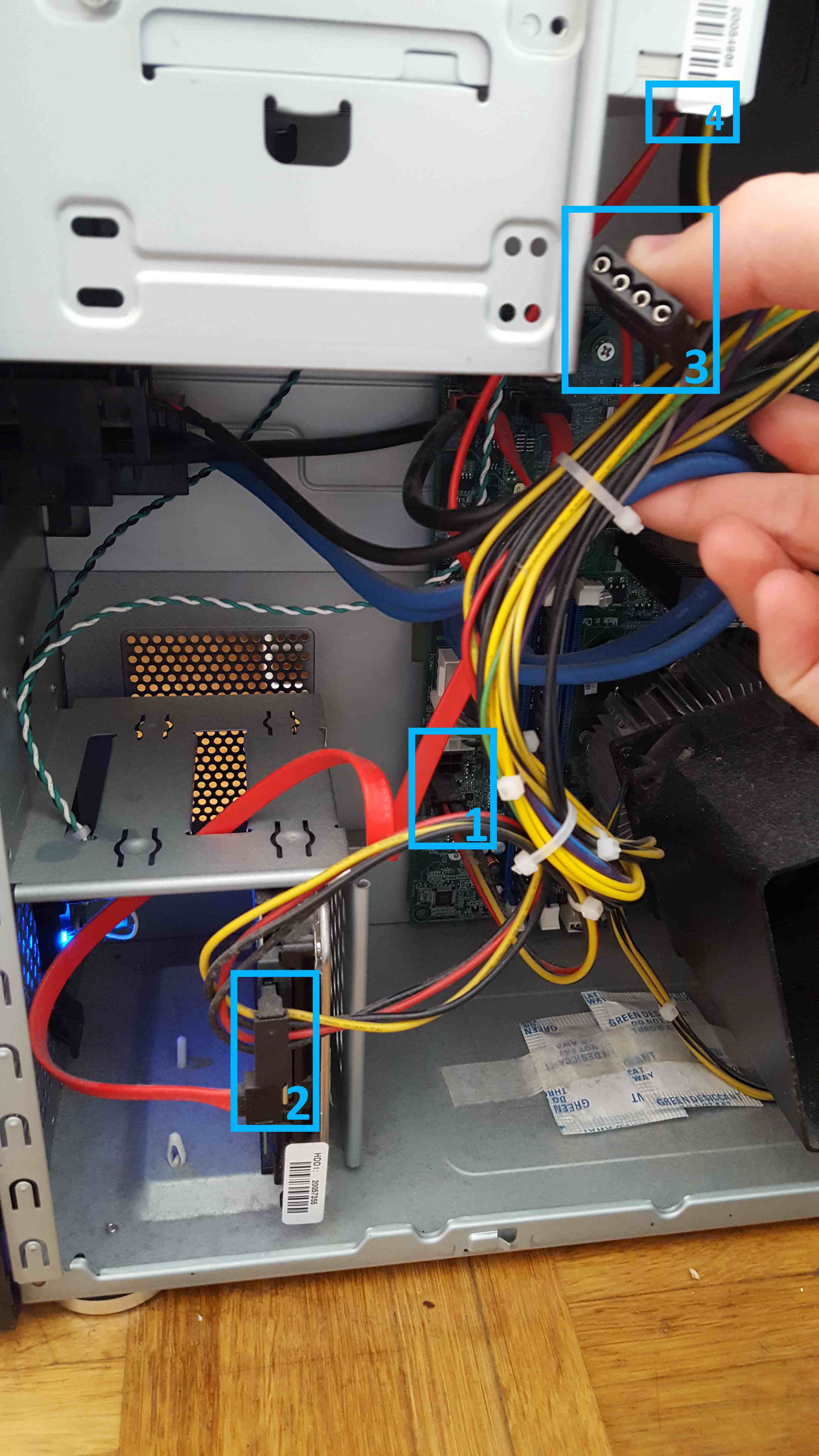

      1° Quel câble acheter (Alim + Transfert donnée) qui soit compatible avec mon PC et assez long pour les branchements ? ...Les câbles trouvés sur Internet sont tous trop court :-( ...
      Photo 1 : Vue PC entier
      https://www.zupimages.net/up/19/24/gqwa.jpg
      Photo 2 : Vue câble alimentation
      https://www.zupimages.net/up/19/24/klq0.jpg
      Photo 3 : Vue fiche Alimentation
      https://www.zupimages.net/up/19/24/ssbw.jpg
      2° Vaut-il mieux brancher un nouveaux câble alimentation sur la 2èmes fiches (Photos 3) ?
      3° A quoi sert la fiche "3" sur la photo 2 ?
      4° Est-il indispensable d'acheter un câble de transfert SSD vers USB pour le clonage du HDD ?
      https://www.crucial.fr/accessories/upgrade%20tools/ctsatausbcable
      5° N'est-il pas déconseiller de brancher 2 disque dur (SSD + HDD) sur une même fiche d'alimentation ?
      Sachant que je voudrais utiliser le SSD QUE pour le lancement de logiciels et Windows. Le stockage reste dans le HDD.
      Je remercie la communauté de m'avoir déjà éclairer sur quelques points dans le précédent sujet.
      Je reste maintenant à votre disposition ^^ en vous remerciant fortement pour le partage de votre temps.
      1. Apparemment, d’après tes photos, tu manque de câbles, si tu veux connecter un SSD en plus du disque dur et de ton lecteur optique, tu devras acheter un adaptateur molex (2ème fiche, photo 2) vers alimentation SATA, ainsi qu'un cable SATA qui reliera ta carte mère à ton SSD.
        "Vaut-il mieux brancher un nouveaux câble alimentation sur la 2èmes fiches "
        Non, si ça marche comme ça il faut mieux pas y toucher.
        "Est-il indispensable d'acheter un câble de transfert SSD vers USB pour le clonage du HDD ? "
        Non, il te suffis de démarrer ton systeme actuel sur ton HDD, puis de le cloner, c'est juste apres le clonage que tu devras changer l’ordre de démarrage et optionnellement formater ton HDD pour récuperer de l'espace.
        "N'est-il pas déconseiller de brancher 2 disque dur (SSD + HDD) sur une même fiche d'alimentation ? "
        Non, pourquoi, tu en as une de libre ?
